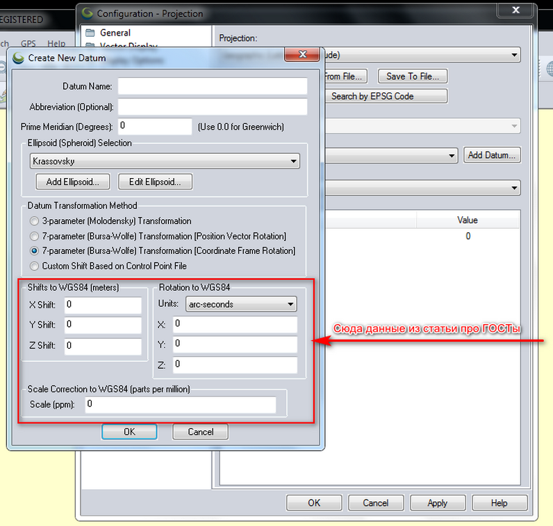

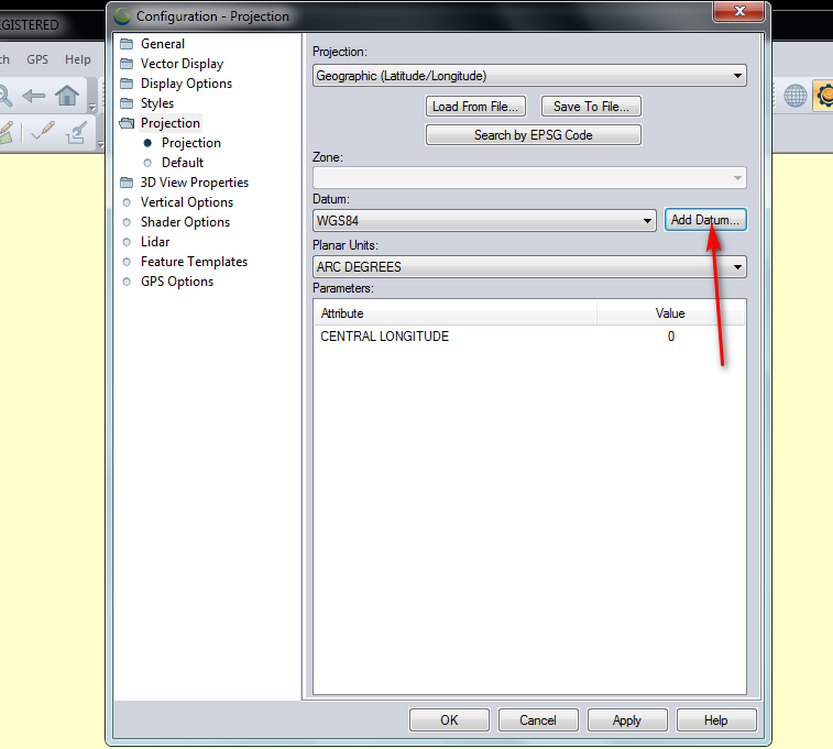

Да, я посмотрел. Вам надо установить другую СК-42 по тем параметрам, к-рые Вам в другой ветке подсказали.
https://gis-lab.info/qa/cs2cs_implement ... eographics

Re: сменить систему координат
как это делается?
