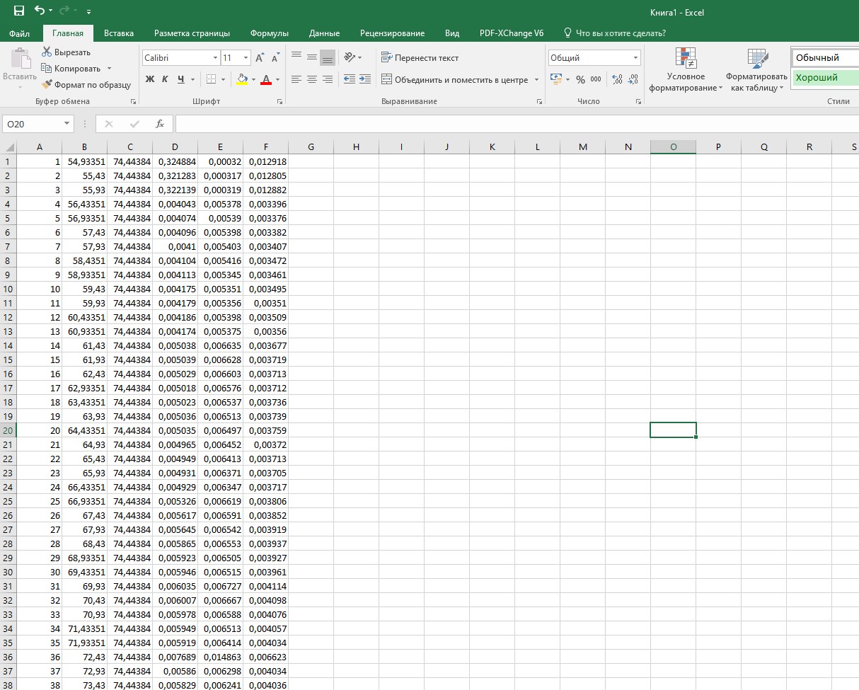

есть файл эксель с координатами, при добавлении в кугис он добавляется не как точечный файл, . Думаю проблема в том , что кугис видит координаты в текстовом формате, а не цифровом. менять формат ячеек в эксель уже пробовала, не помогло. как решить эту проблему? заранее спасибо

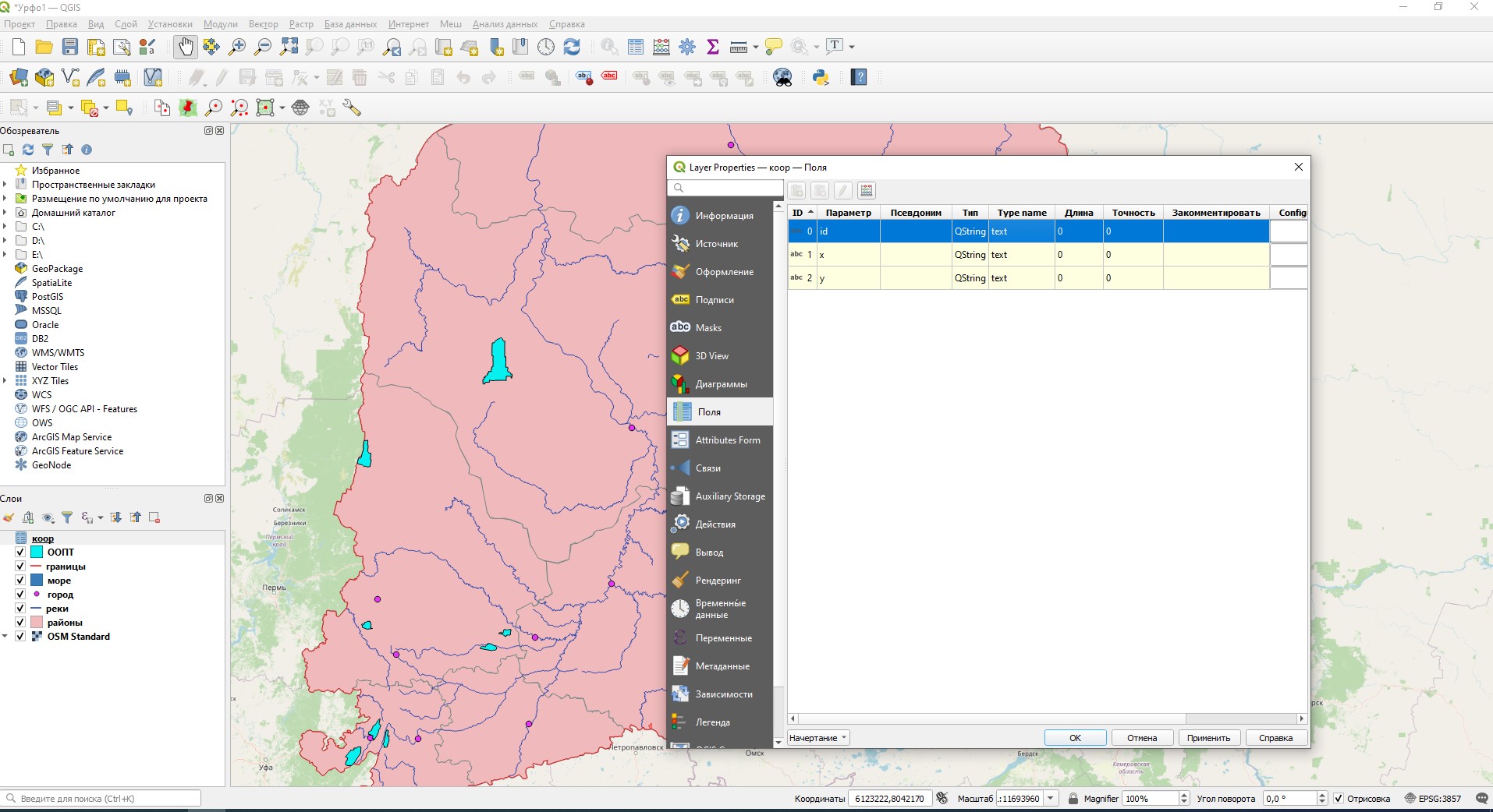

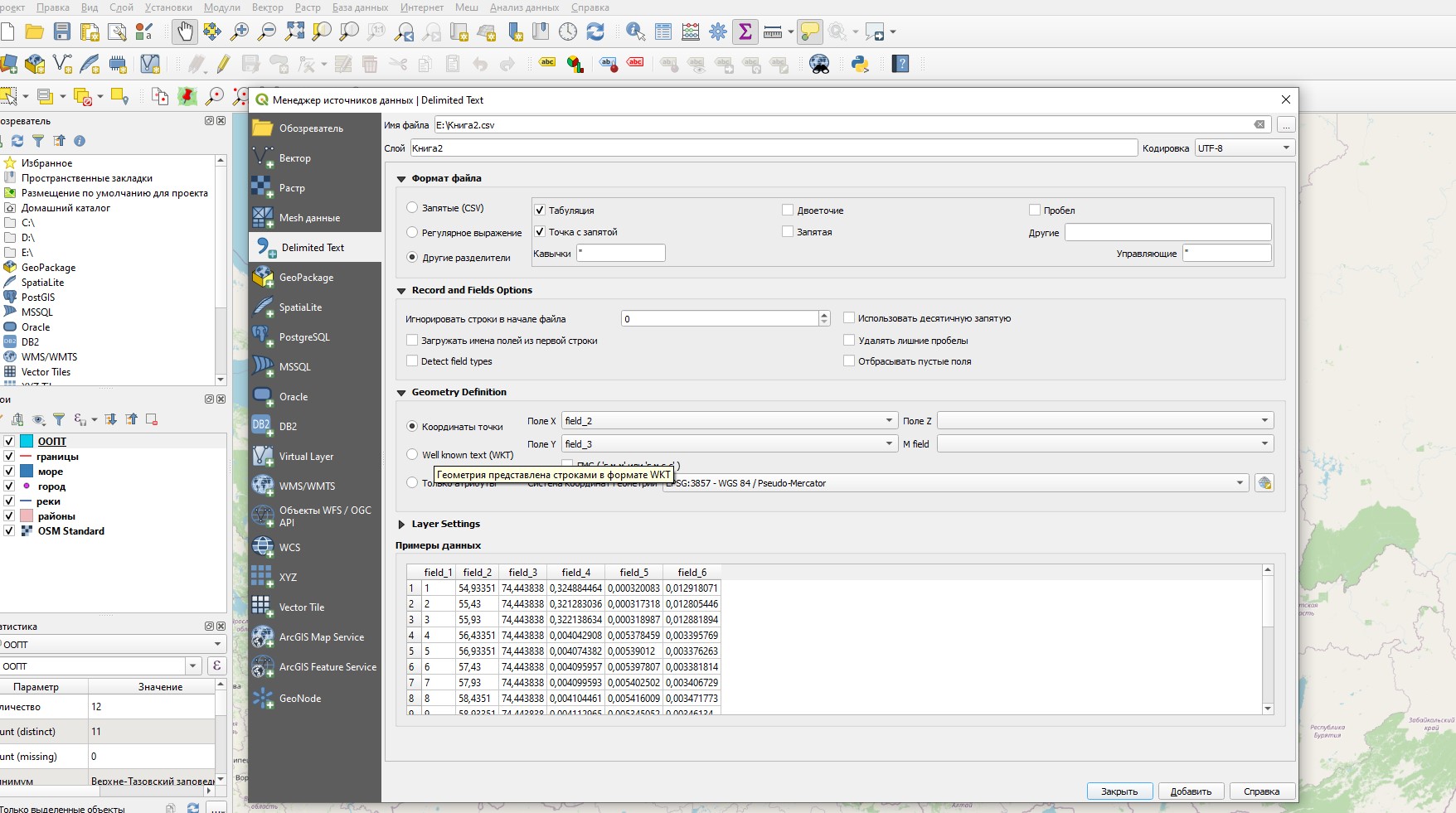

Re: добавление точечного слоя с координытами
вроде бы все как обычно, в версии 2, точно уже не помню в какой, все получалось быстро и без бубнов, но там перестал работать один плагин, пришлось скачать эту
Во-первых CSV, а во-вторых Excel в него прекрасно экспортирует. И ещё поставьте в QGIS использовать десятичную запятую, потому что в нормальных случаях он ожидает разделитель точку.
Использовать таблицы xls не сложно, но предварительно надо решить организационные проблемы.
1. Десятичный разделитель. Если вас насильно не заставляют использовать десятичную запятую в виде разделителя, то лучше в системе и всех используемых программах выставить десятичную точку, а разделитель списка - запятую. Тогда формат CSV (запятыми разделенные величины) будет везде понятен.
2. Чтобы напрямую использовать таблицу, в первую строку очень желательно написать названия полей. Требования к названиям зависят от дальнейшего использования, иногда желательно коротко, латиницей, без запятых, точек, пробелов.
3. Можно в QGIS добавить плагин (хотя мне кажется он работает не очень стабильно). Может он у вас уже есть.
Spreadsheet Layers
Load layers from spreadsheet files (*.ods, *.xls, *.xlsx)
4. Если хотите импортировать через CSV. В Excel - сохранить как - тип CSV. Если вы не делали пункт 1, то может получиться каша - разделители полей и десятичной части будут запятые. Проверьте, если это так, то при экспорте в Excel надо поставить разделитель списков "точка с запятой". При импорте указываете все тоже самое. Стандартная CSV распознается без вопросов. поля Latitude и Longitude обычно тоже распознаются.
5. При импорте из таблиц QGIS обычно ничего не знает о проекции ваших данных. Не забудьте ее указать.
6. При импорте, если десятичный разделитель указан правильно, типы полей распознаются автоматически, за исключением ДатаВремя. Если десятичный разделитель точка и у даты точка, то будет проблема. Лучше использовать в системе международный стандарт ISO ГГГГ-ММ-ДД. Это облегчает работу с данными. Все-равно надо выбрать последовательность YMD или DMY или YDM, т.е. как правильно интерпретировать вашу дату. Тогда прочитается все корректно.
Все. У вас получатся точки. Из-за нестабильного импорта из XLS я тоже обычно все перевожу в CSV.
