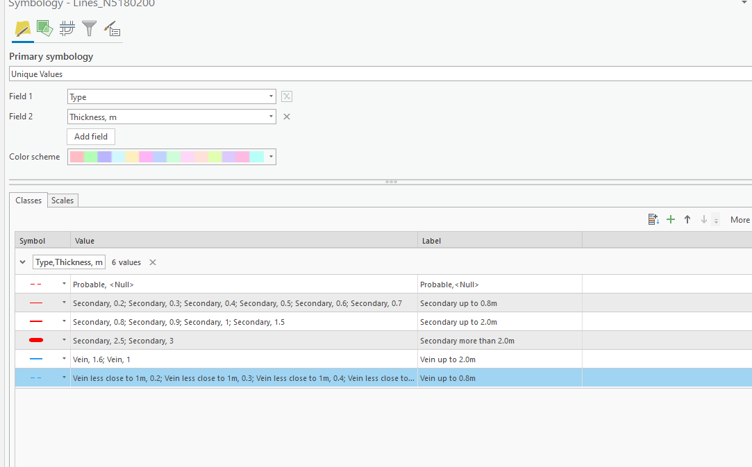

У меня есть класс линейных объектов, в атрибутах которого есть поле «Тип» и «Толщина», мне нужно сделать сложную Символику, которая объединяет эти 2 поля.
Казалось бы, простая задача, но линии постоянно обновляются, как и значения в поле «Толщина».
Мне нужно чтобы поле «Толщина» имело градацию, например от 0 до 2, 2,5-4 и т. Д., И в то же время оно было объединено с полем «Тип», как на картинке.
Я совсем новичок в использовании аркад, но думаю, что можно создать такое выражение, которое решит мою задачу

Я думала написать что-то подобное как на картинке, просто не знаю как правильно это сделать. То есть создать категории, указать условия для каждой по двум полям.
Но не знаю синтаксис...

Исправила код:
But for now I would like to create Categories with using Arcade like:
If( $feature.Thickness< 0.8 + $feature.Type == 'Secondary')
return "Secondary up to 0.8"
else if ($feature.Thickness < 0.8 + $feature.Type == 'Secondary')
return "Vein up to 0.8"
Данный код сработал,
но после того как я нажала ОК появилось сообщение "Requested operation could not be completed"
