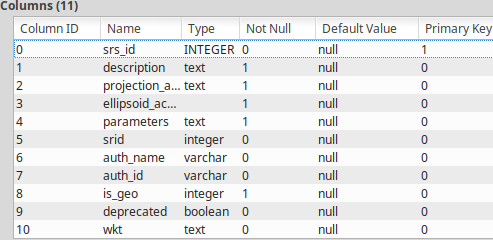

Выложите для сравнения файл qgis.db версии QGIS 3.4
В версии 3.16 таблица tbl_srs содержит 11 полей:

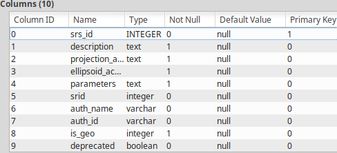

Вы правы, добавили WKT.
- Структура таблицы tbl_srs в БД qgis.db версии QGIS 3.4
- Screenshot_2021-05-24_06-59-42.png (24.93 КБ) 20925 просмотров

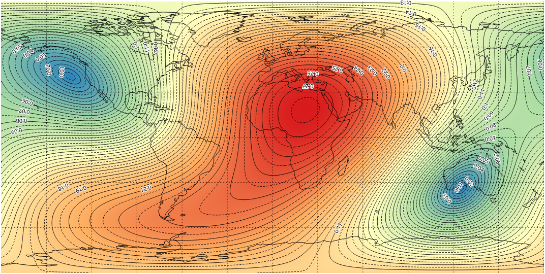

На картинке линейное расхождение в метрах между одинаковыми парами координат ГСК-2011 и WGS 84 (G1150):For many purposes GSK-2011 can be considered to be coincident with WGS 84. This approximation ignores the low accuracy of the WGS 84 ensemble and the application of tectonic plate motion to WGS 84 data.
- gsk2011x.png (805.23 КБ) 18603 просмотра
