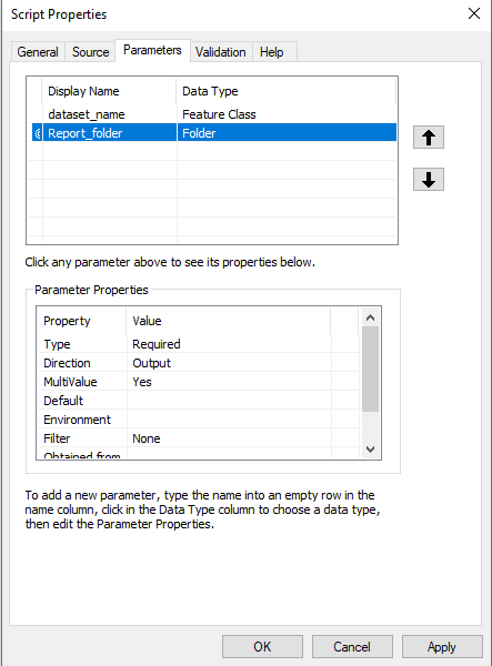

Настройки окна скрипта ниже на картинке. Подскажите, пожалуйста что делать дальше.

Скрипт работает, но задача такая чтобы пользователь не вставлял пути к БД, а выбирал пространственный объект в инструменте. Вот это моя главная проблема, не получается.

Я немного исправила свой скрипт, с Вашими советами:

и теперь всё работает, ураа!
