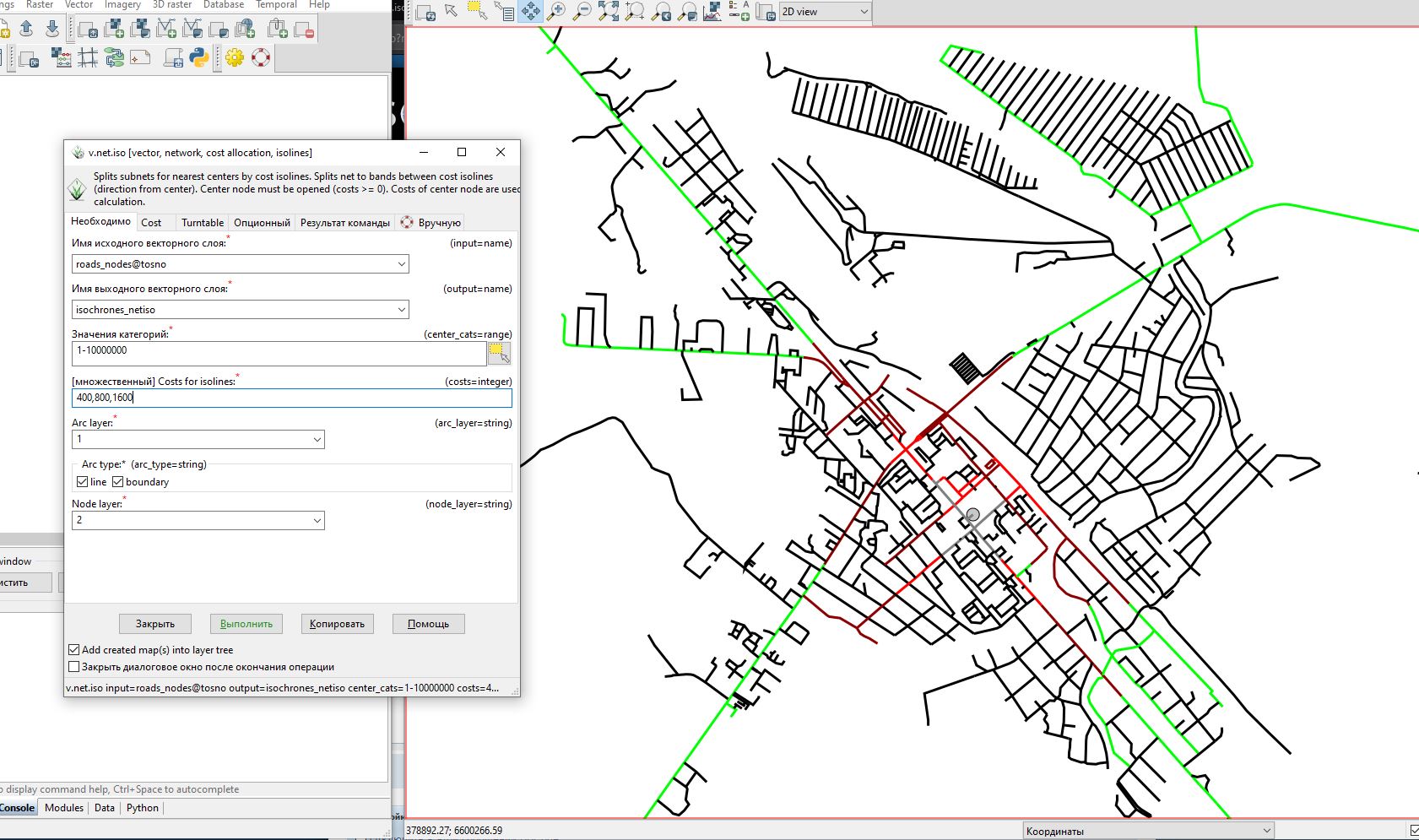

Необходимо от точки построить дальность преодоления пути пешеходом за 5, 10 и 15 минут.
Методом v. net - connect точку включил в сеть.
Использую v.net.iso. Для временных интервалов использую расстояния 400, 800 и 1600 м (вместо 1600 надо было 1200, но не суть).
Вроде что-то получается, но почему используются не все дороги (серые - 400 м, ярко-красные - 800 м, темно-красные - 1600(1200)м, зеленые - остальные "увиденные" модулем, вне заданных интервалов)? Но остались еще и черные!!!
Также не пойму суть параметра "Значения категорий", где я ставлю 1-10000000, не понимая.
v.net.iso - пешеходная доступность

Заметил, что модуль включает в свою сеть только полилинии, которые стыкуются начальными или конечными узлами. Если последующая полилиния начинается на прочих узлах предшествующей полилинии, модуль ее не использует.
Поэкспериментировал, разбив все полилинии по узлам - все получилось, все объекты были включены.
Но тогда не совсем понимаю, как строится сеть. Может я что-то недоделываю?..
