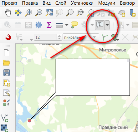

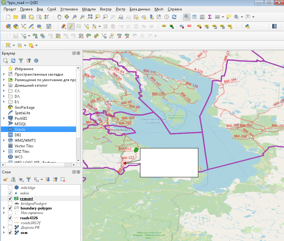

На карте кто-то поставил объект, который я не знаю и не знаю как удалить?
remove point.png (384.9 КБ) 3398 просмотров
Красная точка с белым окошком
Слоя такого нет

Это не объект, а текстовая аннотация. Нужно выбрать инструмент вставки аннотаций, щелкнуть на существующей аннотации для ее выбора, затем клавишей Del удалить.
