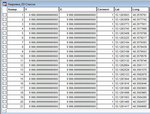

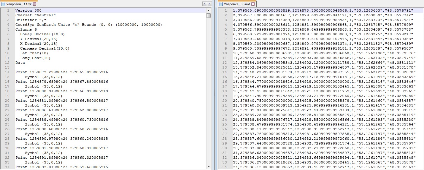

На картинках фрагмент mif/mid и вид списком после импорта в Mapinfo. Поля Y и X импортируются в непонятном виде. Кто подскажет, в чем может быть дело?

decimal (длина поля, число цифр после запятой)
http://glab2007.narod.ru/a/midmif.html
второе число сделай поменьше

Поменял (20,15) на (10,2) - помогло, хотя вчера эффекта не дало. Странно.

Да, нет, просто не надо использовать самопальные конверторы OGR2OGR, без понимания того, что они делают.
Универсальный драйвер универсально порождает неуниверсальный тип "Decimal" вместо "Float". Зачем и почему это тип вообще заведен в исходных данных? Там же ясно видно, что данные имеют место в МСК-хх зона 1, с точностью 1 см. Дополненных кучей нулей и девяток.
