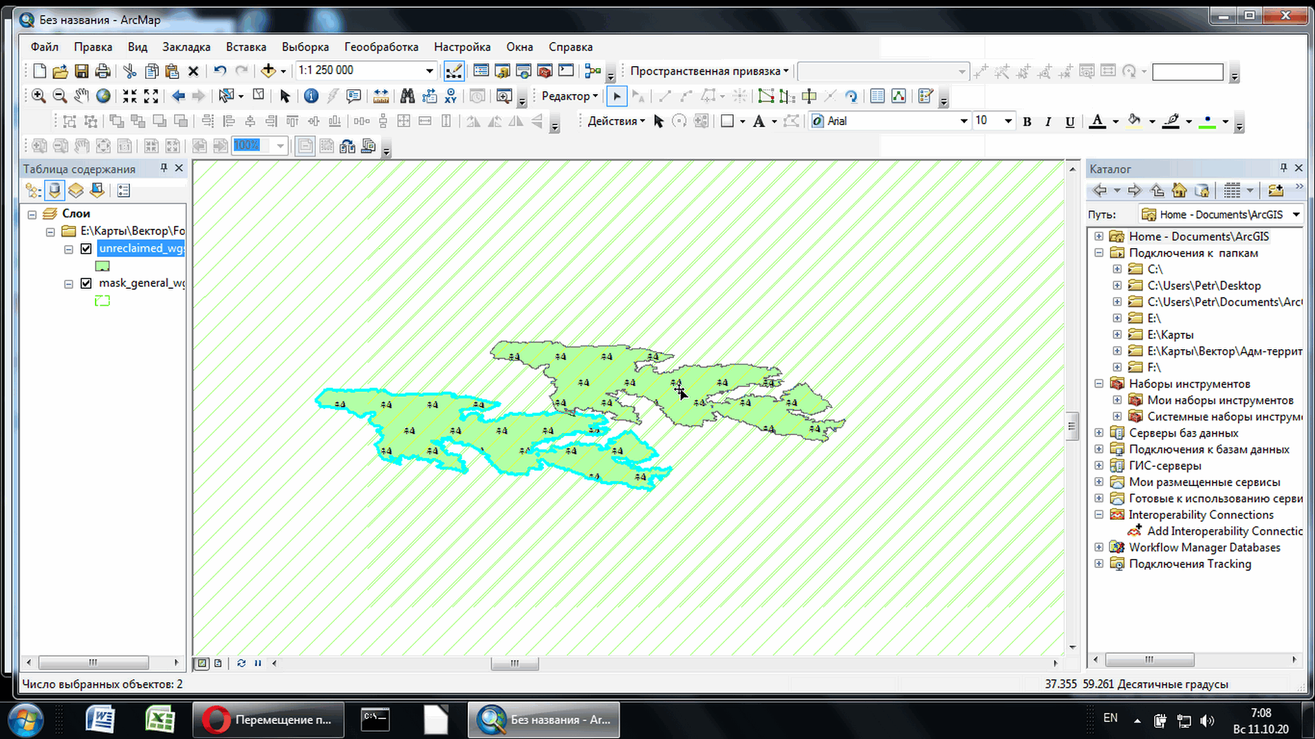

Watchyousay, С QGIS знаком слабо. Но учитывая, что некоторые моменты у него схожи с Arc-ой, предположу, что выделяете объект, начинаете сеанс редактирования и тупо перетаскиваете его, куда надь. В Arc-е именно так.
