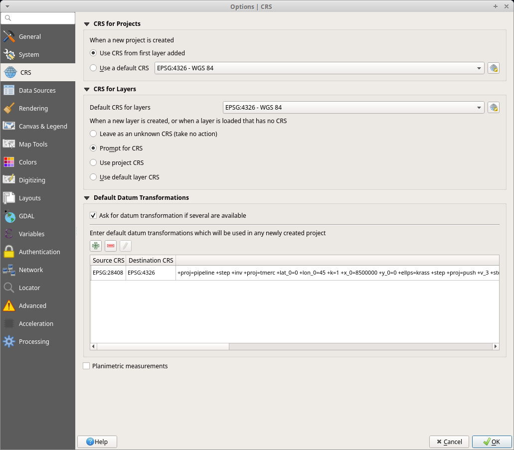

Именно это происходит в QGIS при настройках по умолчанию: Рис. 1

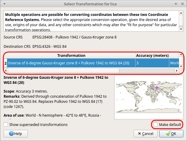

Подгружаем слой и получаем диалог выбора трансформации: Рис. 2
Любимую трансформацию "Pulkovo to WGS 84 (20)" назначаем по умолчанию для данной СК, чтобы не повторять выбор кажый раз. Соответствие СК и трансформации добавляется в список на первой картинке.
