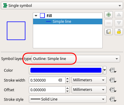

Если честно, ничего не понял. Может, Вам вот это нужно?
Outline: Simple line
