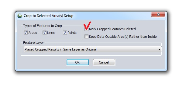

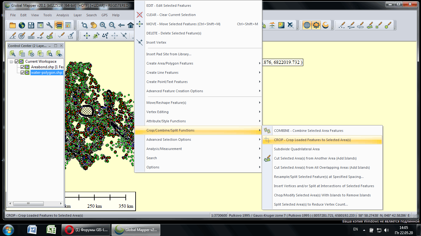

ДВС! Есть 2 полигональных слоя: 1 слой озер и вдхр. области, 2 слой территории, в которой оне имеют интерес. Мне нуна слой 1 видеть только в пределах слоя 2.
Делал, как на скринах. Получал пустой слой. Подскажите, плз, что неверно.

Re: Обрезка по полигону
tikhpetr, попробуйте удалить всё, что снаружи:
sb_map, Ну что, Вы! Разумеется, и так.
tikhpetr, попробуйте перепроверить так:
1. Конвертируйте все полигоны в польский формат
2. Обрежте всё снаружи по полигону интереса в программе GpsmapEdit+
3. Откройте результат в GlobalMapper
- Сообщения: 1224
- Репутация: -161075144
- Откуда: г. Жуковский МО
Да, в GME все режется, в GM потом все, как надь, отображается. Еще нашел вариант, с экспортом, слоя по границам полигона интереса. Хочу понять почему исходный инструмент не работает. Именно на полигонах, точки и полилинии прекрасно режет.
