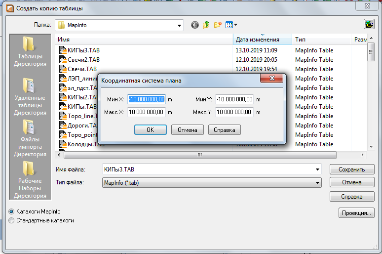

Да. Вы правы. А как Вы определили MBR, описанная выше Вами, для новой системы координат. У меня подобных слоёв много. Все-ли слои будут правильно отображаться? Протяжённость съемки побольше.

Добавил в файл MAPINFOW.PRJ новую СК составленную Вами и пересохранил таблицу КИП3 в эту новую СК которую я ранее пересохранил с максимальным охватом (см. рис. выше). И результат получился как Вы говорите

Если я правильно понял, Вы взяли покалеченную из-за округления координат таблицу и пересохранили её.
С какой целью, простите?
Понял. Ошибся. Исправлюсь.
