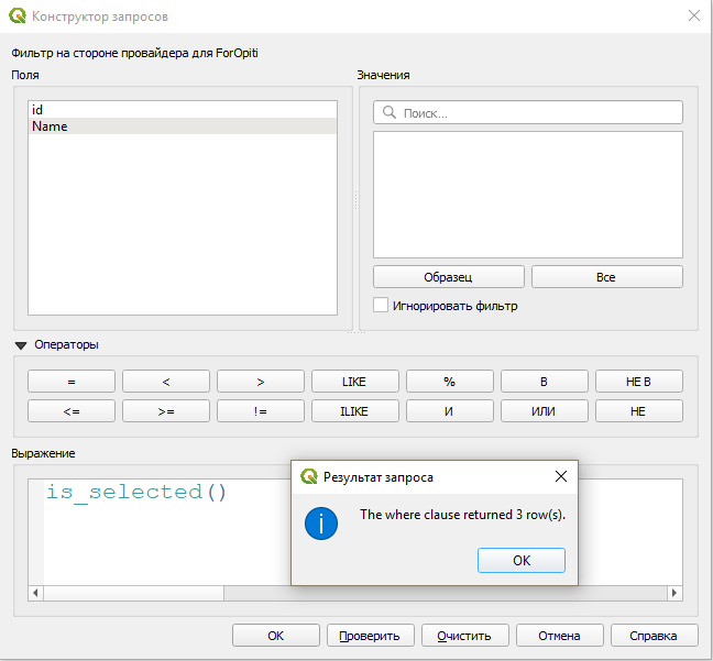

Хороший вариант с is_selected, но мне кажется что нативный вариант для подобных штук - это фильтрация по условию (пункт filter в контекстом меню слоя).

Пробую настроить фильтр в контекстном меню слоя но без результатно, всё равно отображает все объекты:
По всей видимости фильтр можно настроить по атрибутивным данным например Name = 'Вася' но не по геометрии.

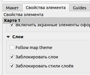

Подскажите, где и у какого объекта в макете настраиваются и блокируются стили, можете скинуть скрин?
nikost
Сообщения: 107
Репутация: 35
Re: Макет. Отображение только выделенных объектов
Сообщение nikost » 08 окт 2019, 22:25
Вот так:
Снимок экрана от 2019-10-08 22-24-26.png (24.03 КБ) 7825 просмотров

Сообщение agentbond007 » 09 окт 2019, 13:52
Спасибо! Получилось!
