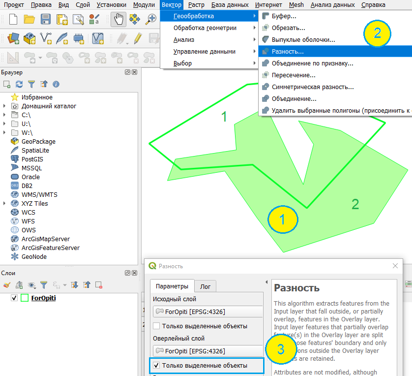

Перерыл весь интернет, но не нашёл как сделать элементарное действие:
Подскажите, как из полигона 1 вычесть полигон 2 - оба находятся в одном слое, т.е. подравнять общую границу.
Если это делается через Вектор - Геообработка - то что именно и в какой последовательности выбираем, нажимаем кнопки?

Разобрался, отвечу на свой вопрос можть кому пригодиться.
Для этого необходимо выполнить 3 действия:
1) На карте выделить полигон - чем будем резать, в данном случае полигон №2
2) Главное меню - Вектор - Геообработка - Разность
3) На форме "Разность" выбираем слои:
Исходный слой - это что будем резать
Оверлейный слой - это чем будем резать, в данном случае ставим галочку "Только выделенные объекты"
После чего нажимаем "Выполнить"
Программа создаст новый временный слой с обрезанным полигоном, после чего старый надо удалить, а новый "обрезанный" вставить в рабочий слой.
