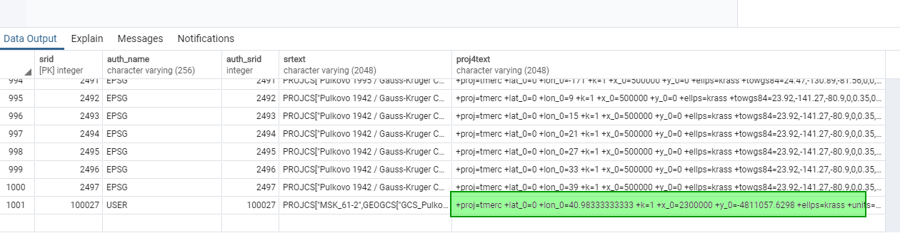

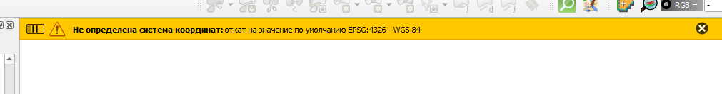

Нужно занести слой в PostGIS из QGIS c той же пользовательской СК, что была создана в проекте, чтобы при загрузке данных из PostGIS обратно в QGIS она не откатывалось на значение по умолчанию (WGS-84).
Создал для этого в PostGIS новую СК.
Спойлер
2019-08-07 12_29_43-pgAdmin 4.png (65.21 КБ) 22685 просмотров
2019-08-07 12_19_57-Менеджер БД.png (24.33 КБ) 22685 просмотров

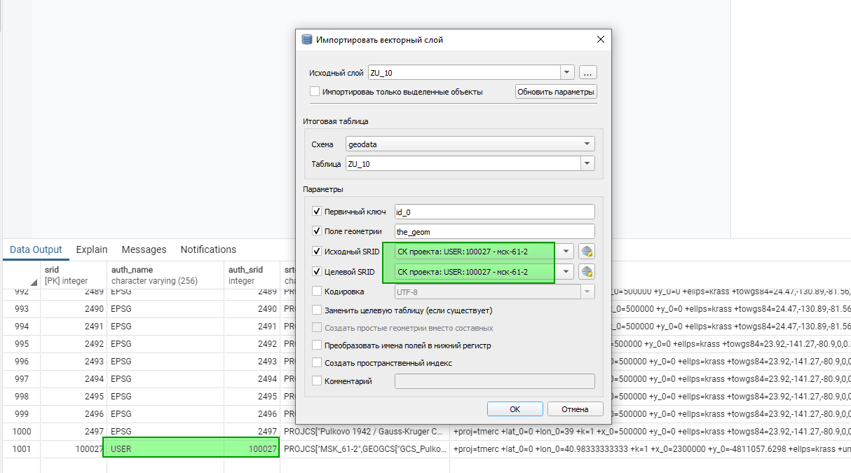

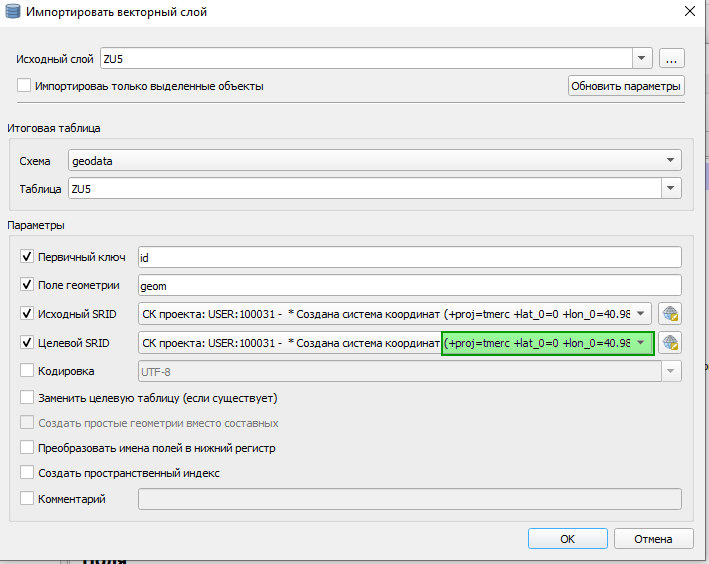

Вопрос: при загрузке данных штатными средствами QGIS каким образом указать, какую СК, имеющуюся в PostGIS присвоить загружаемому классу, чтобы было полное взаимопонимание между QGIS и PostGIS, а не приходилось задавать СК каждому добавленному классу вручную?
Возможно ли это?
Спойлер
2019-08-07 12_50_52-_Проект без названия - QGIS.png (15.64 КБ) 22685 просмотров
2019-08-07 12_50_52-_Проект без названия - QGIS.png (15.64 КБ) 22687 просмотров

Наверное должны совпадать "USER:XXXX"

Где, я вижу что у вас 31 в QGIS и 27 в базе.

Простите, но это скриншоты разновременные. С одинаковыми srid не работает.
Спойлер
2019-08-07 16_59_54-pgAdmin 4.png (88.07 КБ) 22647 просмотров
