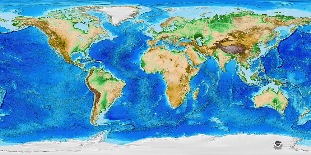

Как в ArcGIS 10 данные рельефа ETOPO1 привести к виду, который изображен на рисунке? Данные ETOPO1 в формате tiff.

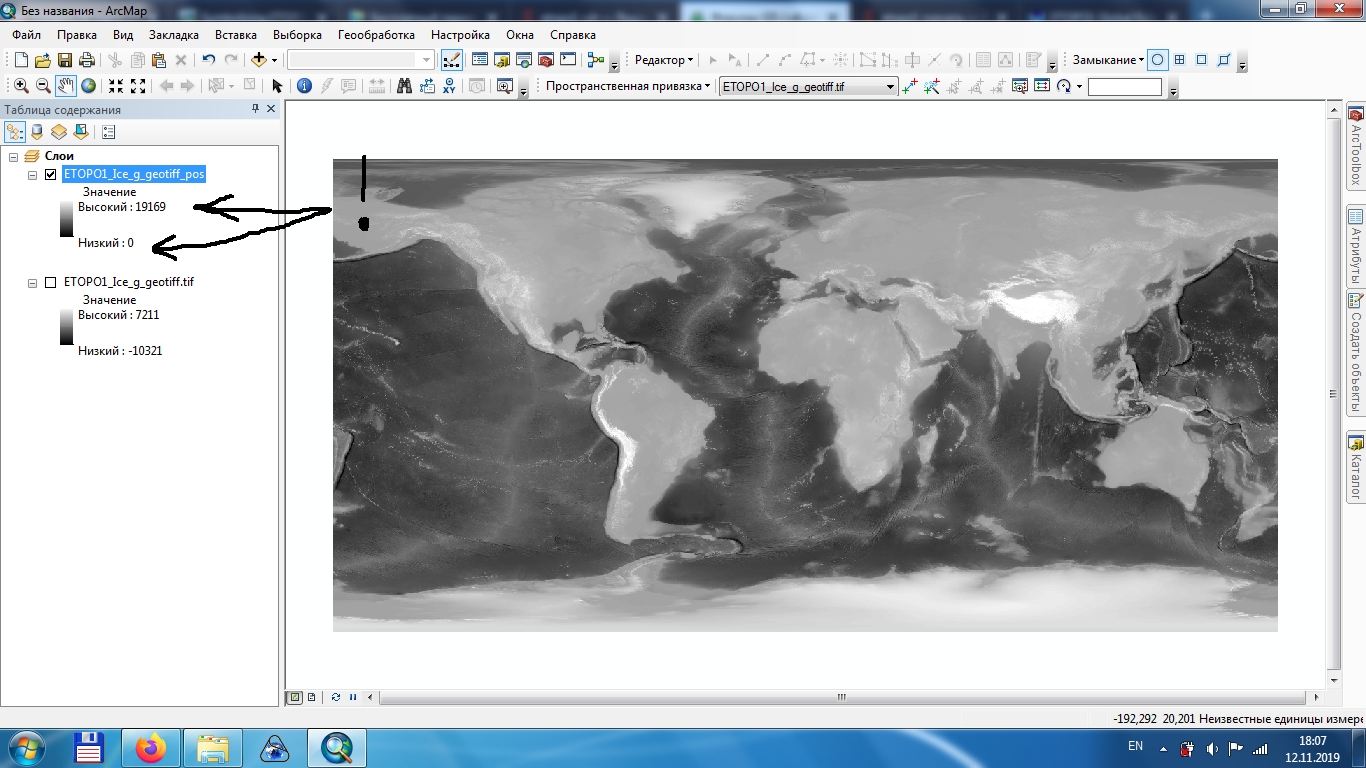

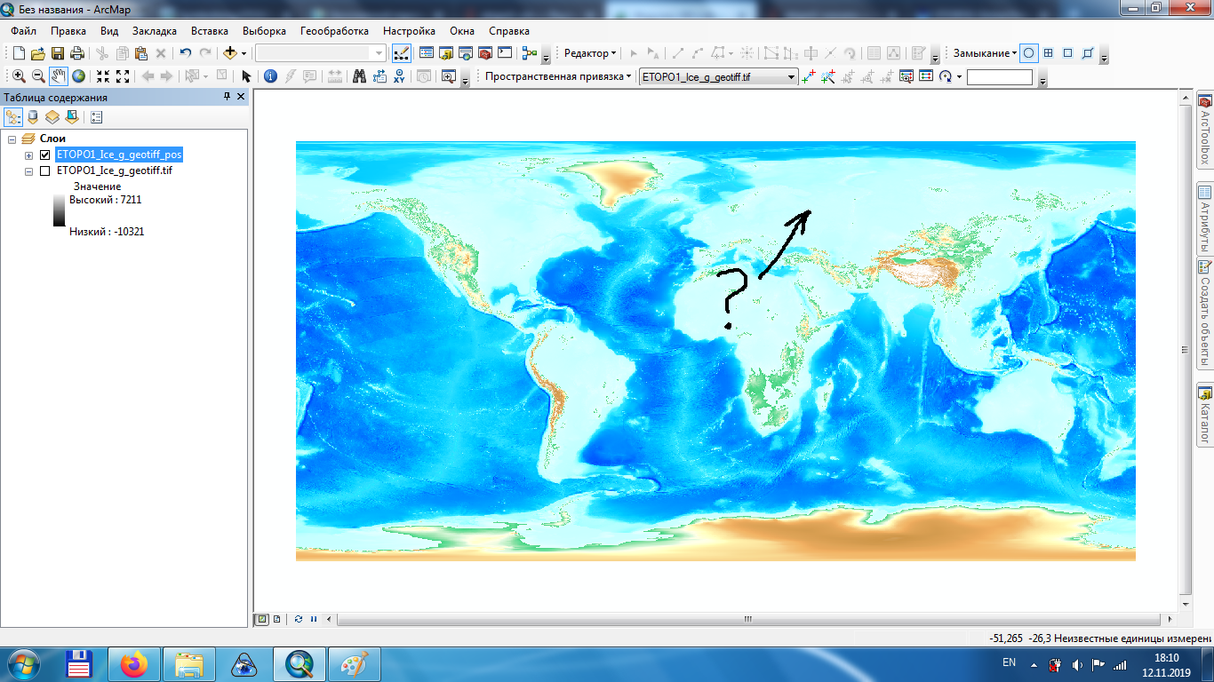

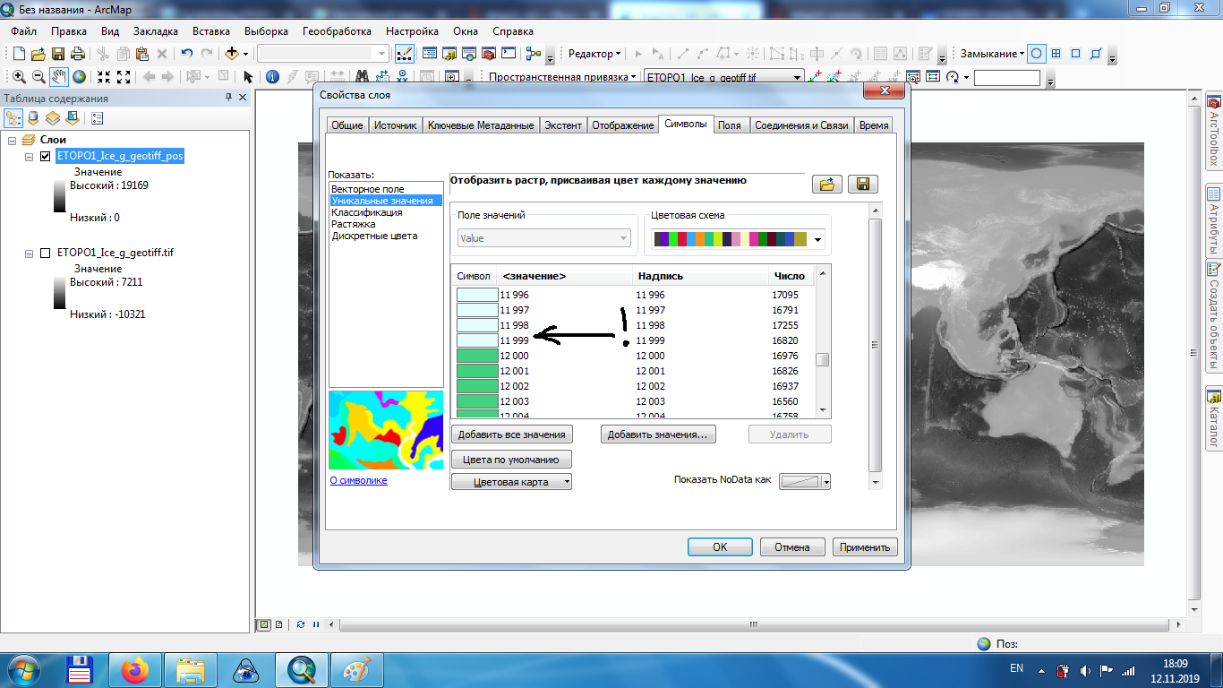

Только вот ничего не вышло... Получилось слишком много синего. Или не корректный etopo1.clr (открыл etopo1.clr через блокнот, зеленый начинается только с 12 000) или я скачал не те файлы ETOPO1 (ETOPO1 Ice Surface->grid-registered->georeferenced tiff [https://www.ngdc.noaa.gov/mgg/global/]).....

Данным способом, действительно, можно добиться желаемого результата. Но, оказалось все проще. Уже имеется все готовое. Может быть кому-то пригодится - готовый цветной вариант ETOPO1 с отмывкой рельефа в формате .tif можно скачать по ссылке https://www.ngdc.noaa.gov/mgg/global/re ... PO1/image/evgenich писал(а): ↑07 авг 2019, 10:37Анатолич, описано в блоге Esri https://www.esri.com/arcgis-blog/produc ... opo1-data/
