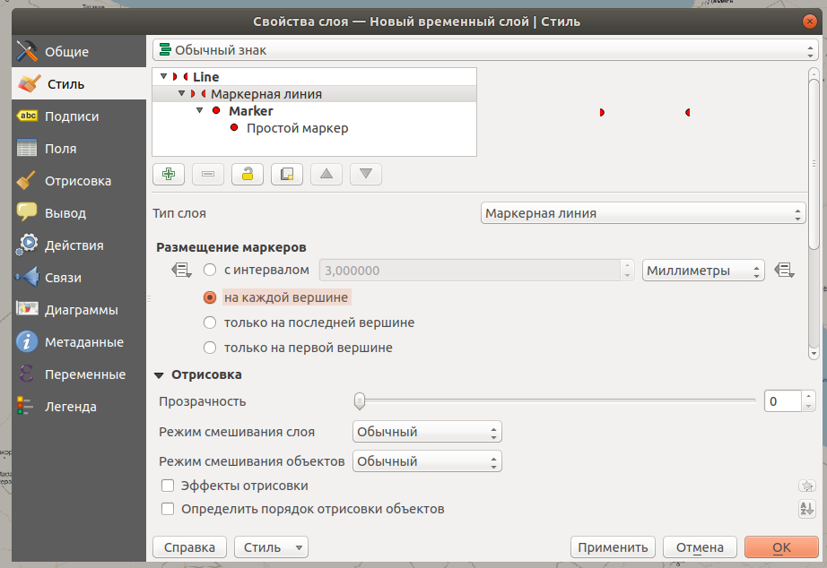

Нужно настроить слили слоя.
В свойствах слоя > Стиль > тип слоя - маркерная линия > поставить галочку "на каждой вершине"
ну и настроить отображение точек как понравится, если надо ещё линию наложить можно.

Про маркерную линию - ВЕЩЬ!
