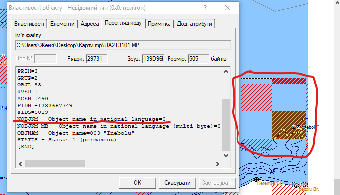

Здравствуйте. У меня возникла небольшая проблема. Я ее постараюсь максимально точно описать, но за правильность моей терминологии не уверен, так что, если что извините.
Дела в том что я уже давно занимаюсь преобразованием формата s57 в mp, задал уже много вопросов здесь.
Вот у меня возникла очередная проблема. :( :( :(
Дело в том что для открытия формата s57 я сначала использовал программу "OpenCPN". При выборе нужного объекта, я могу увидеть его параметр.
Обратите внимание на выделенный параметр.
Потом через Global Mapper преобразовал его в MP.
Пересматривая параметры объектов я заметил что не все параметры передаются.
Думаю это проблема с кодировкой, но возможно и ошибаюсь.
Подскажите как решить эту проблему?

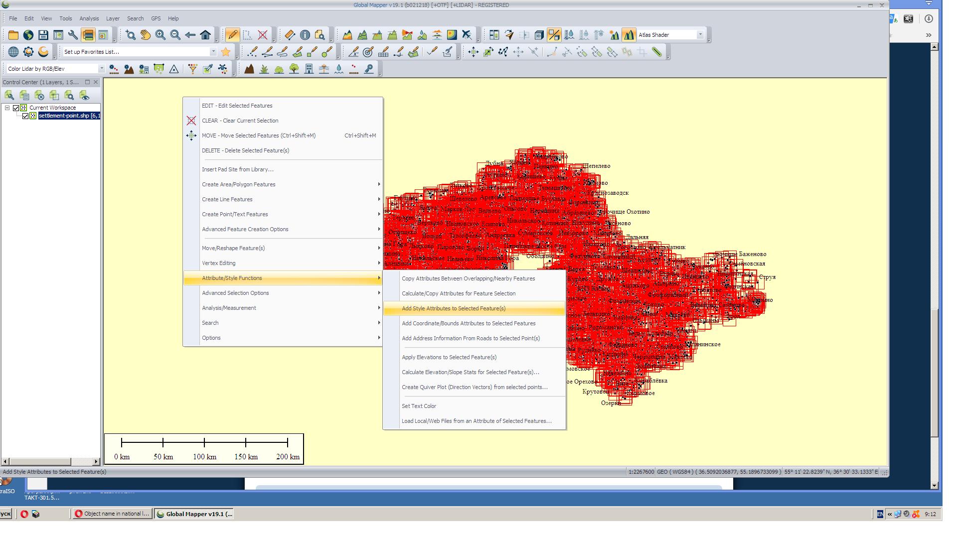

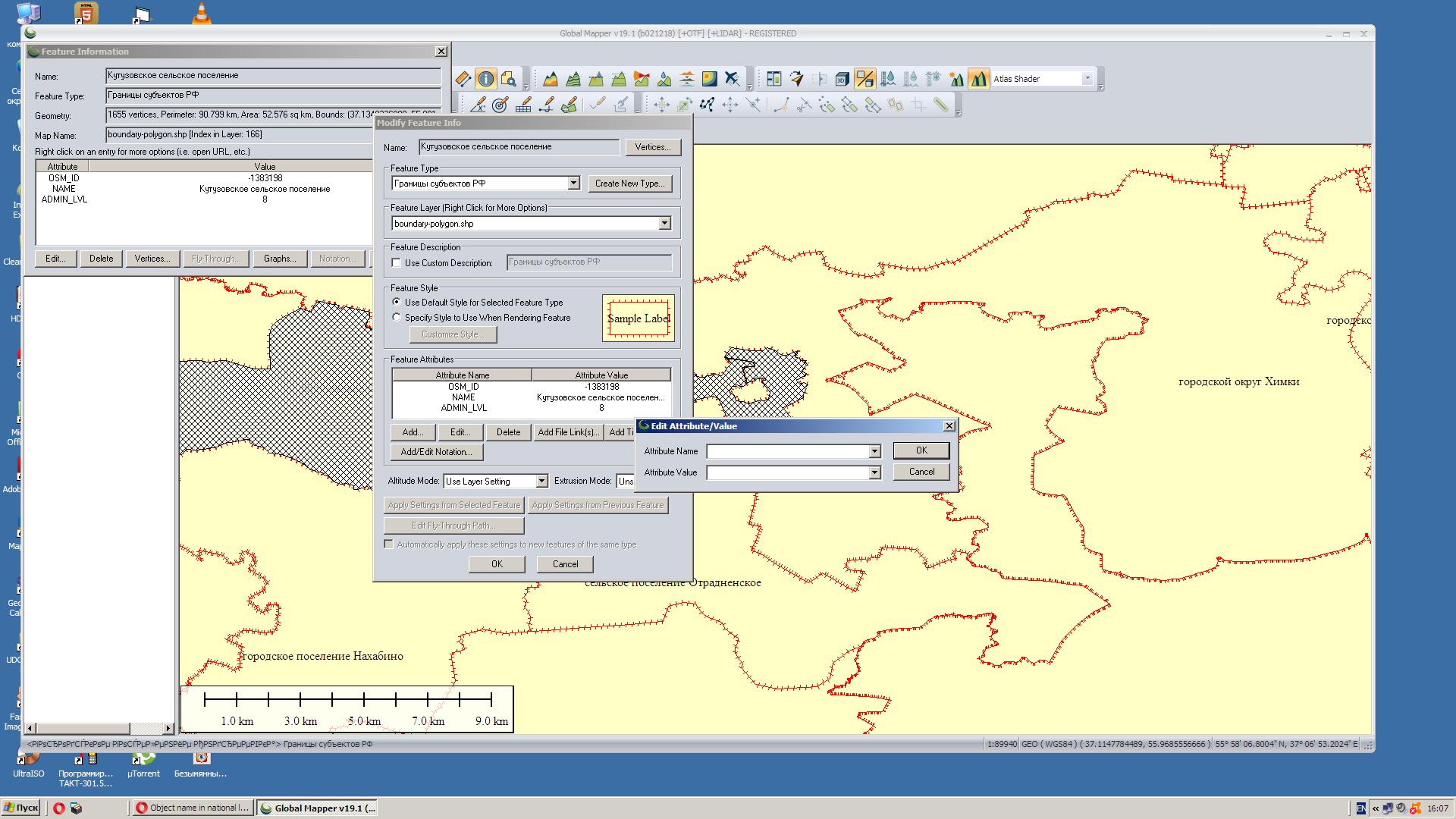

Если объект, ну парочка, то как на скрине.
Если группа - выделяете группу и Edit ее в смысле аттрибутов.

tikhpetr, если я правильно понял, то вы просто редактируете параметры объектов. Вдруг у меня их будет очень много и если каждый отдельно просматривать я редактировать, то это займет очень много времени.
Можно как то настроить что бы параметры сами передавались.
Если в параметре NOBJNM написано 003 "Інеболу" , то в MP так же должно передаться это значения, а не то что мы получаем NOBJNM - Object name in national language=0.
