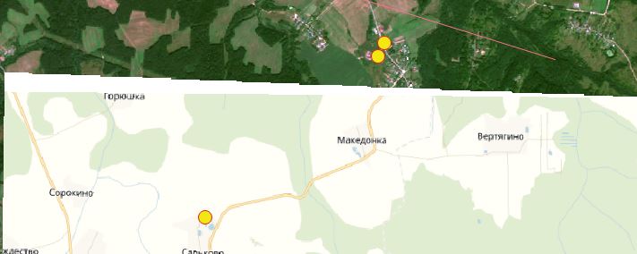

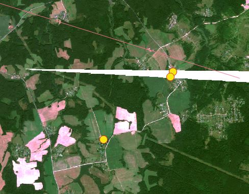

Здравствуйте! При загрузке многоканальных изображений в формате *tiff, которые лежат внахлест по краям в местах их наложения друг на друга отображаются белые поля. Как их возможно убрать?

tikhpetr, спасибо! Меняла местами - почти то же самое выходит. Не уверена, что обрезать растры это выход - эти поля как-будто достраивает Qgis, вот так снимок лежит на подложке Яндекс-карт. Реальная граница снимка - косая линия, но они почему-то достраиваются белыми полями.
Я всё-таки думаю, что тут дело в каких-то настройках отображения, но пока не пойму в каких...

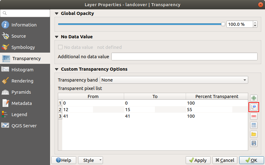

В свойствах растра есть страница [Прозрачность]. Добавьте цвета, которые должны стать прозрачными:
Свойства прозрачности
Удобно использовать кнопку добавления цвета с экрана:
