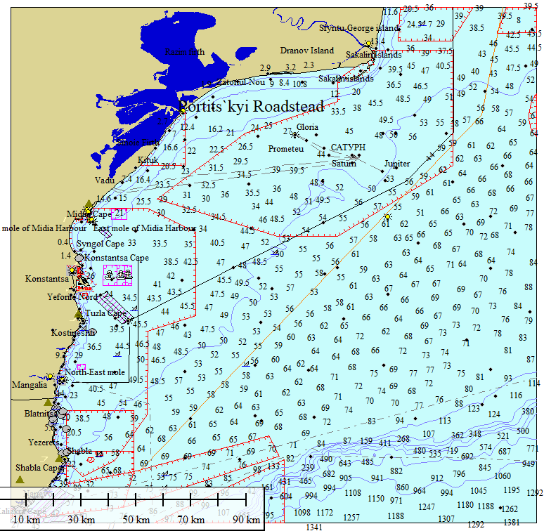

Дело в том, что мне нужно формат s57 преобразовать в польский формат.
Вот пример(все грамотно и красиво нарисовано и показано) :D :D :D

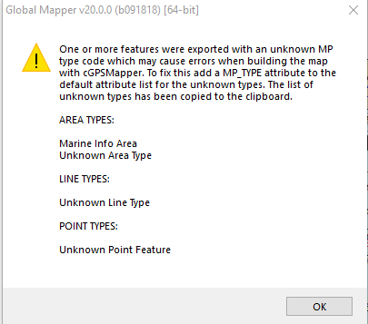

Тут мне выбивает ошибку. :shock: :shock: :shock:

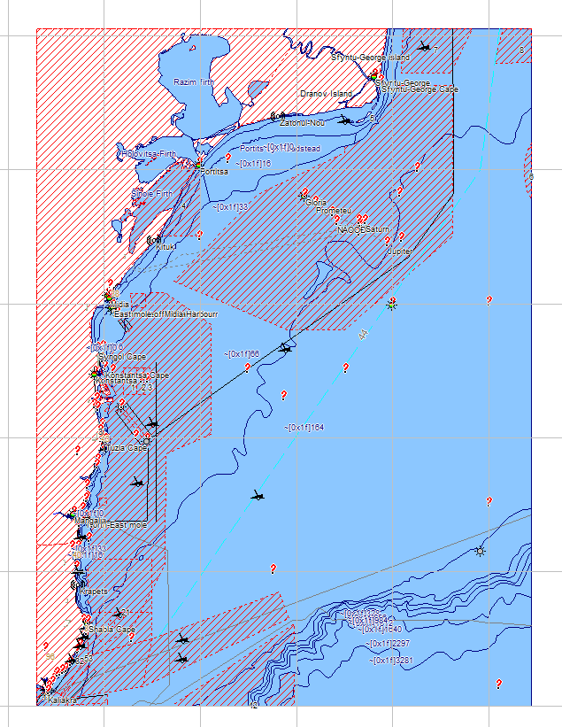

Если открыть созданий нами формат MP. То ми увидим следующий результат :cry: :cry: :cry:
Как ми видим преобразовало не очень правильно. Нету многих точек.
Помогите пожалуйста,что это за ошибка и как ее исправить???

на python'е было бы проще, нужна указать как мапить эти объекты

Ну, в наш-то век кораблей и просторов, перевести несколько слов не представляет большой проблемы -- вам же аглицким по белому предлагают определить типы получаемых в MP объектов. А чтобы увидеть их правильно на, например, навигаторе, нужно создать TYP-файл, в котором так же прописать, какие ваши объекты как будут выглядеть и называться.

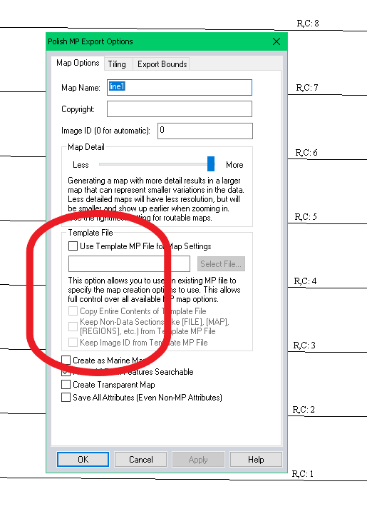

В процессе экспорта GM спрашивает о .mp-файле образце, согласно которому он будет преобразовывать s57-mp. Вот этот файл ему желательно показать. Который можно сделать самому, совершенно не заботясь о правдоподобии объектов, лишь об их наличии.

Возможно, что, имея свой TYP-файл (в случае GPSMapEdit-а в формате .txt ) или используя имеющийся стандартный, вы сумеете определить свои "неизвестные" объекты, присвоив им подходящие типы, и они появятся на карте. Скорее всего они не видны потому что просто не определены для Мапэдита.
