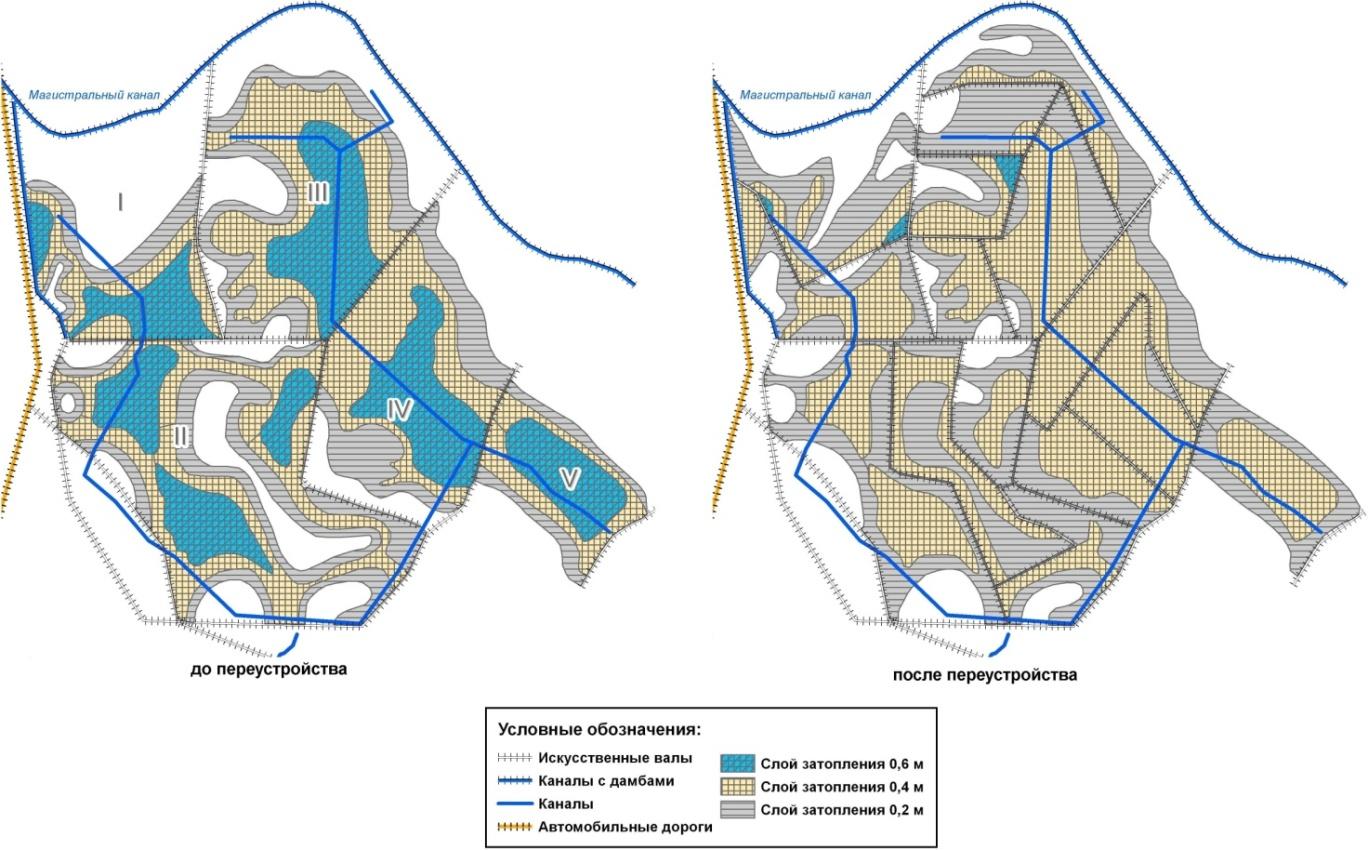

Согласен, я некорректно сформулировал условия. Моя цель - произвести планировку (переустройство) территории таким образом, чтобы добиться равномерного затопления лимана. Подобный пример изображен на прилагаемом рисунке. Конечно, можно все отрисовать вручную, но хотелось бы этот процесс частично автоматизировать, то есть чтобы программа сама моделировала ситуацию. ЦМР построил сам по топокарте М 1:25000.
- Переустройство.JPG (173.88 КБ) 9521 просмотр

т.е. нужна система новых дамб, которые рассекут территорию на водоемы с разными уровнями, глубина которых имеет перепад 10 см (35+-5см).
ну, во-первых, вы такой точности не получите (с карт вашего масштаба - там шаг изолиний несколько метров), нужны более реалистичные параметры. Автомат тоже вряд ли готовый найдете, задачка специфическая. Да и без земснаряда все равно не обойтись, копать/засыпать придется, хотя бы для выравнивания дна.
полуавтомат можно сделать примерно так: снести глубины на растр (они и так на нем, с размером ячеек разобраться), и запустить иерархическую кластеризацию (слияние соседних сегментов, если их глубины не сильно разные, с контролем средней глубины и разброса глубин). И поиграть с критериями слияния соседних сегментов в стиле eCognition - единственное, что из готового на ум приходит. Но лучше руками сделать, взяв за основу какой-нибудь код сегментации изображений на питоне, только вместо дисперсии придется контролировать гистограмму глубин, лимитируя долю тех, кто выходит за границы (небольшие островки и ямки не страшны, я полагаю).

gamm, спасибо большое! Исходная карта специфическая, на ней дополнительно очень часто нанесены высотные отметки всех западин и возвышенностей. Она с какого-то проекта.
Можете дать ссылки на примеры или литературу по операциям с полуавтоматом? Честно говоря, я этим никогда не занимался.
