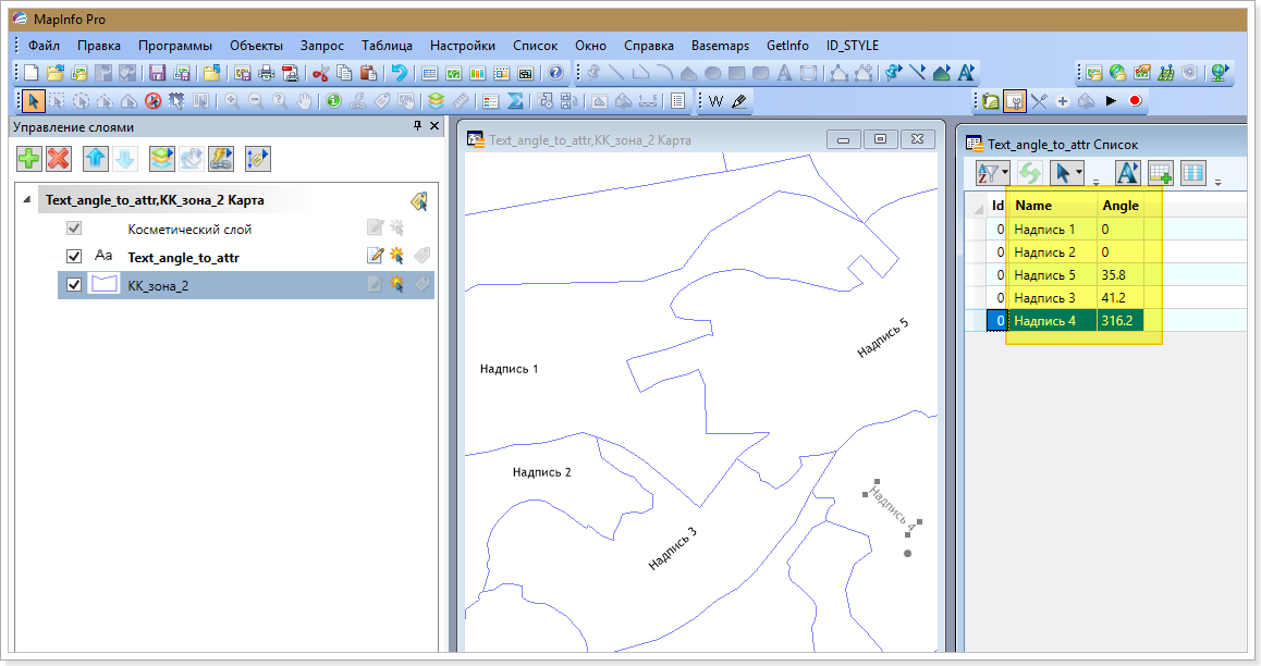

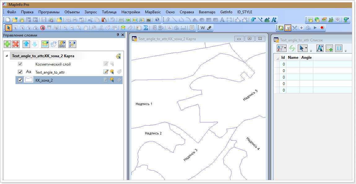

Как было
Angle to attr 1.png (90.76 КБ) 10268 просмотров
Результат
Angle to attr 2.png (96.8 КБ) 10268 просмотров
