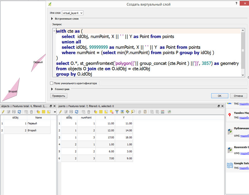

Самому интересно стало
Вот мой велосипед:
- таблица(слой) объектов с атрибутами
- таблица координат
- виртуальный слой для вывода результатов

polygon можно просто текстом написать
Так удобнее, можно еще один виртуал сделать и точки подсветить
