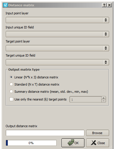

Есть два csv файла, содержащие одинаковые POI по двум атрибутам (название магазина и адрес). Также имеется третий атрибут, в нем содержится информация о координатах. В двух csv файлах, координаты определены разными людьми. К примеру координата одного и того же магазина (с идентичными названиями полей) будут находится в разных географических местах. Можно ли в Qgis узнать их расстояние. Нужно посмотреть какова погрешность.

0. добавить id
1. превратить данные в нормальные геоданные ("атрибут в котором содержится информация о координатах" - это скорее всего криво, но без примеров телепаты в отпуске)
2. для начала попробовать(Вектор - Анализ - матрица расстояний)
3. отобрать в матрице значения где ID=ID

Сообщение Mot_M » 26 дек 2018, 14:36
спасибо за ответ, очень помогли. тему можно закрывать.
