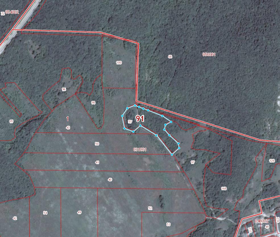

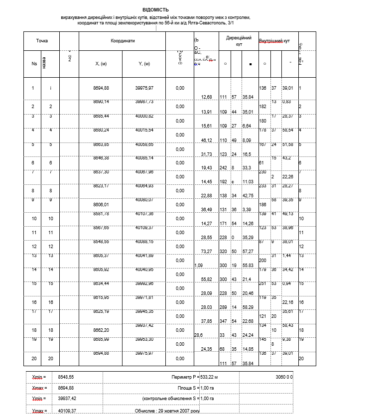

Добрый день, помогите узнать систему координат (и параметры к ней, по возможности). Заранее спасибо.
координаты из файла
8694,88 39975,97
8690,14 39987,73
8685,44 40000,82
8680,24 40015,54
8663,85 40058,65
8646,38 40085,14
8637,30 40067,96
8623,17 40064,93
8606,01 40080,07
8581,78 40107,36
8567,65 40109,37
8548,55 40088,15
8605,37 40041,89
8605,92 40040,95
8634,44 39992,96
8615,95 39971,81
8625,19 39945,35
8662,20 39937,42
8685,99 39953,30
8694,88 39975,97

МСК Севастополя. Попробуйте такие параметры
Спойлер
"МСК г. Севастополь эмпирически", 8, 1001, 7, 33, 0, 1, -18000, -4915000
В смещениях могут быть правда еще вопросы. Мне приходилось помимо данных смещений, после пересчёта, ещё двигать объект на пару метров в сторону. Но в целом подходит.

Спасибо огромное, спасли мою пятую точку.
