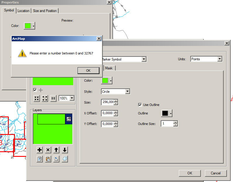

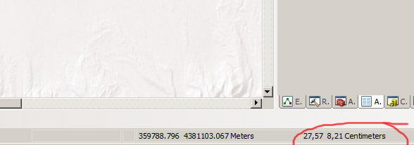

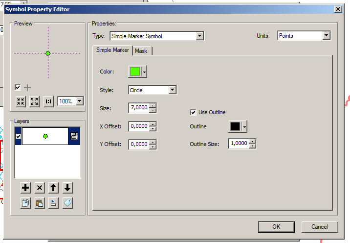

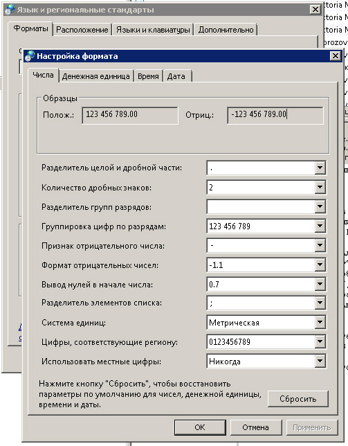

Здравствуйте! На четырех компьютерах установлен ArcGIS 10.5, на всех четырех одна проблема. В какой-то момент работы с картой в настройках отображения какого-либо элемента в качестве разделителя в пунктах настройки точка заменяется на запятую. В региональных настройках Windows у нас стоит точка в качестве разделителя. Когда такой сбой происходит, то при попытке задать какое-нибудь другое число в параметре, программа ругается на недопустимый диапазон ввода значений даже у тех параметров, которые просто были рядом с настраиваемым параметром. Замечены несколько действий, после которого такой сбой происходит, например, после экспорта карты в ПДФ, но чтобы прям все-превсе засечь - такого не выходит. Да и при каких-то случаях спрыгивает точка, а при каких-то аналогичных ситуациях нет. Лечится до поры до времени перезагрузкой программы. Кто-нибудь сталкивался с таким? Что можно предпринять для предотвращения? Спасибо

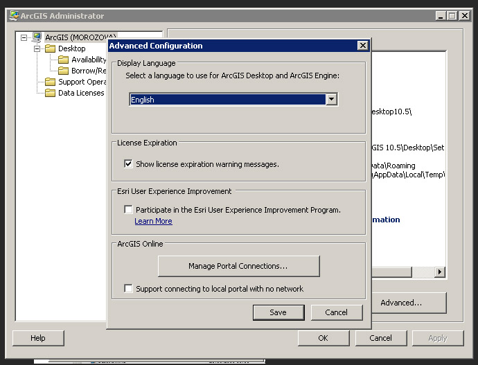

какой язык настроен в desktop administrator? какие региональные настройки установлены для чисел и денег?

GreenCat писал(а):
22 ноя 2018, 10:44
на запятую в настройках Windows пробовали менять?

Мне не нужна запятая в качестве разделителя, так как эта настройка повлияет на другие часто используемые программы. Если даже и поможет, то это не выход. На версии 10.1 такого не наблюдалось.

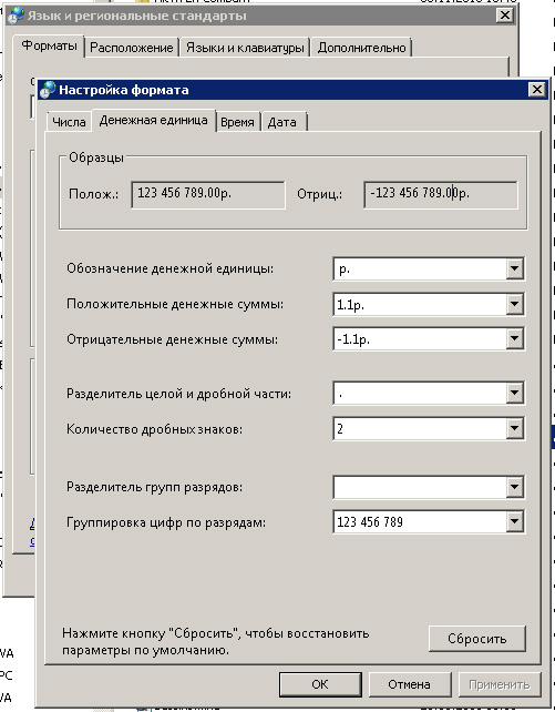

попробуйте workaround со сменой формата группировки чисел из вот этого бага: https://support.esri.com/en/technical-article/000012291

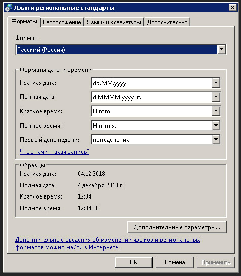

а какая windows установлена версия и язык?
и на странице настроек "Язык и региональные стандарты" на вкладке Форматы (окно до "расширенных настроек"), что выбрано в ниспадающем списке?

и попробую со сменой группировки чисел

версия Windows 7, русская
