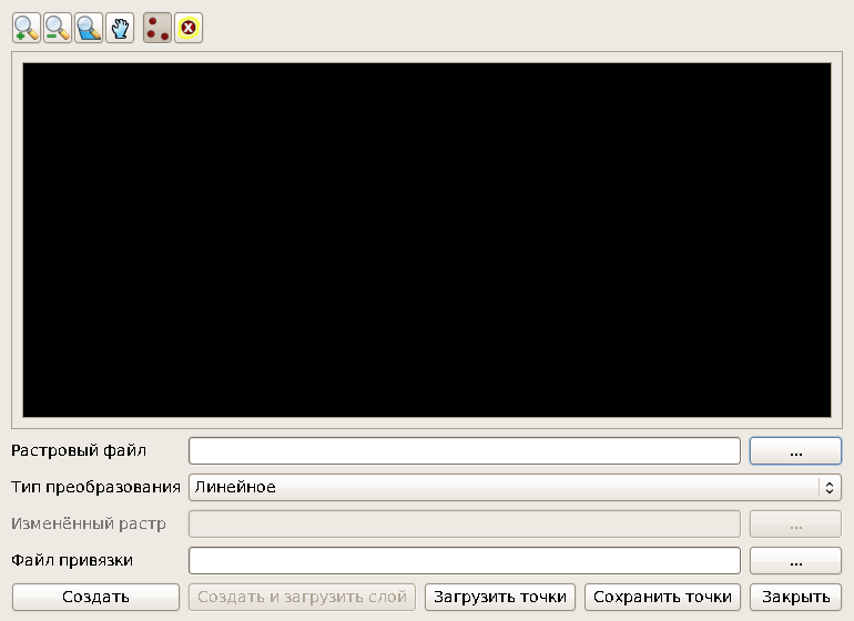

Делаю по шагам как написано в статье и такое впечатление, что создаваемый wld файл просто не применяется при загрузке растрового слоя. Результат должен быть повернутое градусов на 15 изображение исходного плана. Может qgis принципиально не может показывать растровые слои повернутые относительно друг друга?

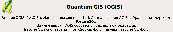

версия QGIS?

Из дебиан-тестинг репозитория поставил.Максим Дубинин писал(а):версия QGIS?
- screenshot77.png (18.36 КБ) 34601 просмотр
- screenshot76.png (13.45 КБ) 34601 просмотр

очень старая версия, попробуйте 1.5 найти или из свн собрать
можете также попробовать использовать полиномиальное вместо линейного преобразования
