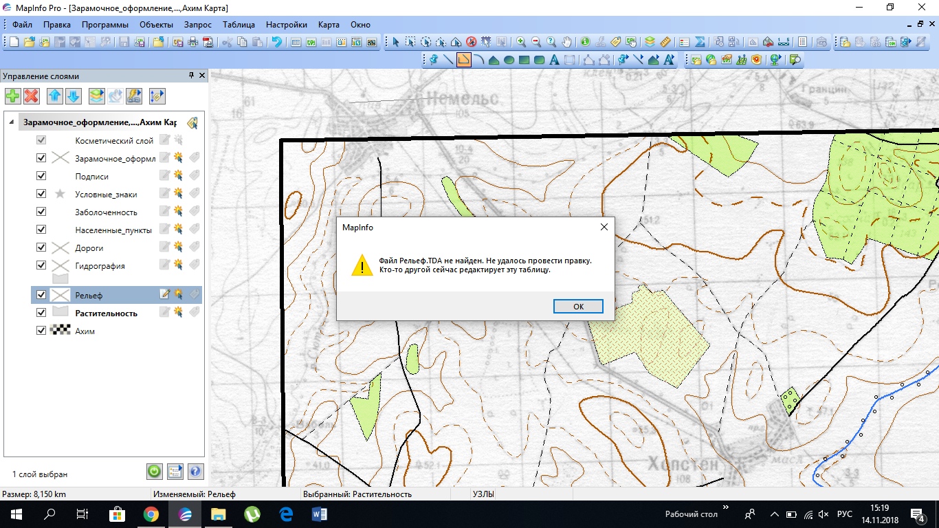

mapinfo. файл TDA не найден. Не удалось провести правку. Кто то другой сейчас редактирует эту таблицу

Срочно) Как исправить данную ошибку mapinfo: "файл TDA не найден. Не удалось провести правку. Кто то другой сейчас редактирует эту таблицу"

Не советую сразу следовать рекомендациям от pitneybowes. И если и делать их то только на копии таблицы выполненной путем копирования всех файлов "Рельеф" в отдельный каталог - упаковка однозначно убьет все данные, которые Mapinfo не сможет распознать как корректные.
Теперь по существу - надо бы побольше деталей. Указанный файл создается только в процессе редактирования таблицы и туда записываются атрибутивные данные - это рабочая копия файла *.DAT. Сам собой он пропасть не может. Либо это сбой диска, либо действительно есть второй работающий с таблицей, кто ее успел сохранить раньше вас. Если Контура важнее атрибутики и файл *.TMA остался, то можно попробовать "обмануть" Mapinfo и заставить ее сохранить вектор, но будет не просто - количество записей в таблице оцениваются Mapinfo по файлу DAT.
