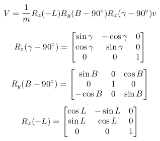

Не знаю порядка координат, предположу направление осей X на восток, Y на север, как в САПР/ГИС. Дополним вектор скорости v третьей компонентой vz = 0.
Если скорости измеряются с точностью не выше 1/1000, а положения не выходят за пределы шестиградусной зоны, можно принять масштаб отображения m равным единице. Но от сближения меридианов избавиться не удастся, поэтому первое элементарное вращение должно быть связано с ним. Соответствующая матрица вращения вокруг оси Z на угол γ − 90° Rz(γ − 90°). Теперь вектор скорости определён в топоцентрической системе координат, где оси X, Y, Z направлены соответственно на юг, на восток, вверх.
Далее, как предлагается в статье, последовательно вращаем вокруг оси Y на угол B − 90° и вогруг оси Z на угол −L.
где v — исходный вектор скорости, дополненный нулевой вертикальной компонентой, V — вектор скорости в геоцентрической системе координат, m — масштаб отображения в проекции, γ — сближение меридианов, B — широта, L — долгота.

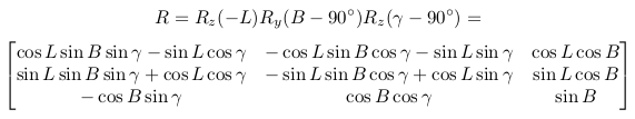

Не вижу большого смысла в явном вычислении общей матрицы вращения, — она выгодна, когда положение неизменно. Но если нужна, получим её, последовательно перемножив матрицы элементарных вращений:
Если же порядок координат как у геодезистов, X на север, Y на восток, нужно преобразовать левую координатную систему в правую. Предлагаю изменять знак первой компоненты vx на обратный:

Первое вращение будет вокруг оси Z на угол γ. В приведённых матрицах вращения достаточно сделать замены
cos γ ⇒ sin γ
sin γ ⇒ −cos γ

Далее в матлабе был написан простенький скрипт, в котором используется матрицы поворота R из коммента Игоря Белова. Сравниваю скорости, полученные расчётом и данные с GPS приёмника. Знаки проекции скорости совпадают, уже хорошо. Но убежали модули значений для y и z оставляющих вектора скорости
Как мне видится, ось Z поворачивается на угол 90-B, ось X - на 180-L. Далее ось Y сама встаёт на нужное место. Но в данном случае не учитывается сближение меридианов, а чем ближе к полюсам, тем сильнее их влияние
