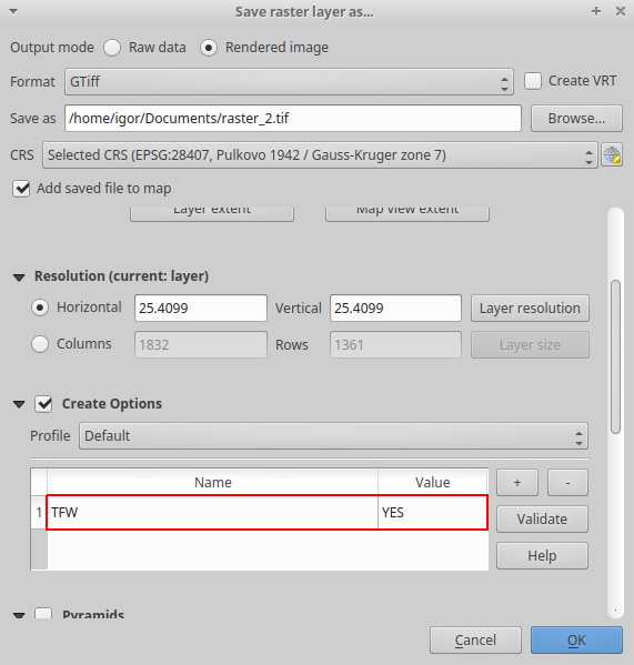

glkhramov писал(а): ↑15 окт 2018, 20:31как все-таки конвертировать растр в geotiff из QGIS в Mapinfo так, чтобы еще и привязка сохранялась?
Пионерам нет покоя. Вот скажите, ну зачем здесь ещё Global Mapper? Просто создайте файл .tfw, его даже двенадцатая мапинфа поймёт, только спросит про систему координат.glkhramov писал(а): ↑16 окт 2018, 20:32А делать пришлось действительно через GlobalMapper
Два способа создать .tfw
Первый способ. В командной строке выполните команду
listgeo -tfw raster.tifОткройте растр в QGIS, сохраните его копию, при этом в диалоге добавьте опцию TFW=YES:
- Screenshot_2018-10-16_22-47-48.png (76.59 КБ) 5280 просмотров

Re: из QGIS в Mapinfo
В ответе выше отсутствует маленький нюанс- не все tiff мапинфо понимает. Обратите внимание где стоит output mode. Т.е. картинка только. С плавающей точкой значения хоть с привязкой хоть без скорее всего мапинфо не примет без дополнительных модулей. В новых версиях должны быть...
