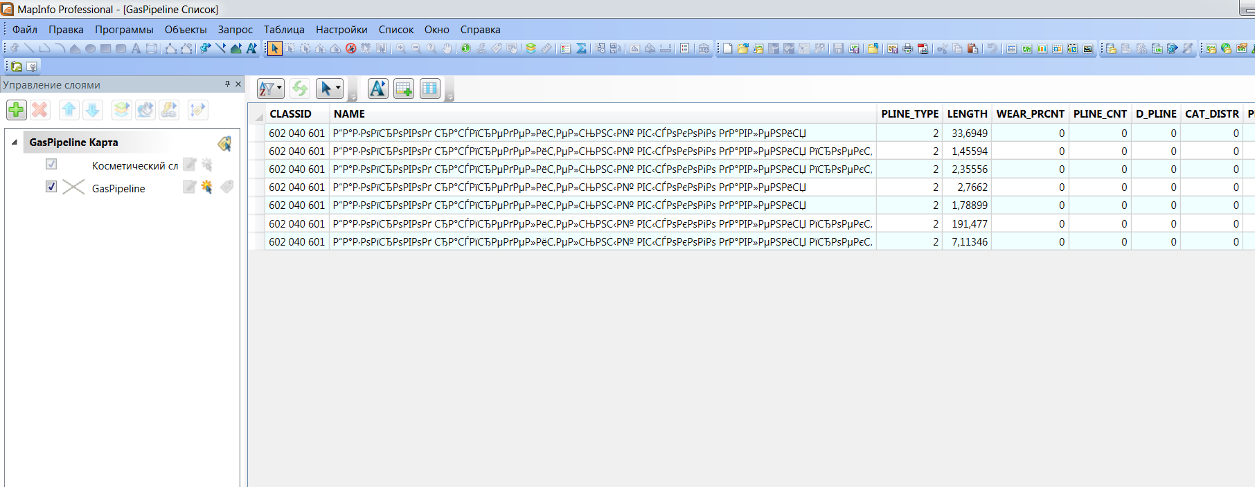

Столкнулся со следующей проблемой. Стоит задача из файла GML вытянуть слои в .tab. В одной из статей на ГИС-лабе говорилось, что для корректного чтения кириллических названий нужно сначала запустить команду SET GDAL_FILENAME_IS_UTF8=OFF. потом запускается сама команда конвертации (скажем, ogr2ogr -f "MapInfo File" C:\Users\Vadim\Downloads\FZ C:\Users\Vadim\Downloads\GML\FZ.gml).
Кириллические названия слоёв получаются корректные, а вот кириллические названия полей и заполнение атрибутики - "кракозябры".
Подскажите, пожалуйста, как можно решить проблему.

ogr2ogr -f "Mapinfo File" C:\Users\Vadim\Downloads\FZ C:\Users\Vadim\Downloads\GML\FZ.gml -lco encoding=UTF-8
Но выдал ошибку помимо "Warning 502: field names contains invalid caracters" ещё "Warning 6: Dataset C:\Users\Vadim\Downloads\FZ does not support layer creation option encoding"
Стоит QGIS 2.16.2
Версия GDAL/OGR - 2.1.1
