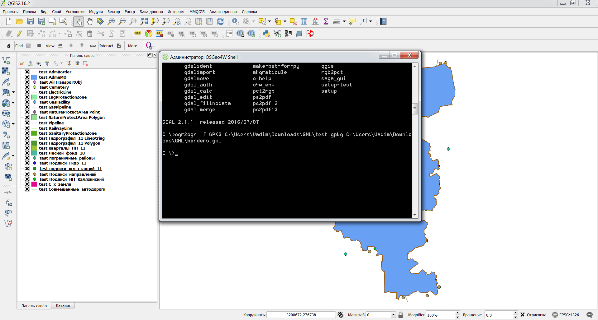

Вроде сработало. Команда:
ogr2ogr -f GPKG C:\Users\Vadim\Downloads\GML\test.gpkg C:\Users\Vadim\Downloads\GML\borders.gml
