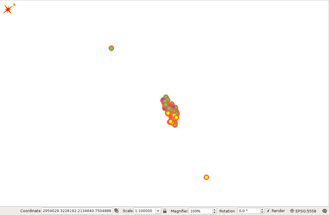

Всем доброго дня!
Столкнулся со странным поведением предустановленной системы координат. Хочу использовать для проекта в QGIS систему координат УСК-2000 (Украина). Если установить для проекта УСК-2000 неспроецированную (EPSG 5561), то всё работает нормально (скриншот 1). Но попытка установить УСК-2000 в проекции Меркатора (EPSG 5558) приводит к тому, что "север" разворачивается примерно на 140 градусов против часовой стрелки, а сама QGIS - неправильно определяет "север", путая его с "югом" (скриншот 2). Соответственно после такого разворота растровые слои (космические снимки) в проекте не отображаются.
QGIS 3.2.3. Операционная система - Debian Linux 9.4
UPD Движок форума не хочет сохранять второе вложение, хотя показывает его на предпросмотре. Поэтому оставляю только скриншот с неправильной работой системы координат.
Отображение объетов при установленной EPSG 5558 (неправильное)

Не надо использовать EPSG:5558. Это не проекция, а геоцентрическая система координат.
