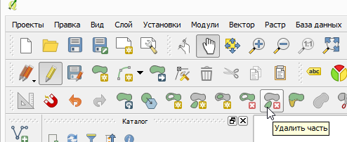

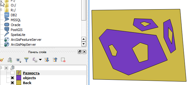

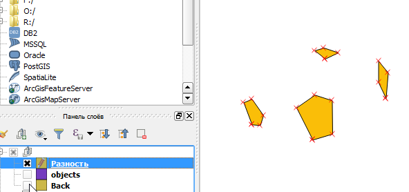

Если совсем с минимальными, я бы:_taras_ писал(а): ↑28 сен 2018, 10:21как с минимальными усилиями повторить контур отверстия в полигоне одного слоя на втором?
- создал новый слой (Back),
- на нем объект охватывающий содержимое
- Меню-вектор-геообработка-РАЗНОСТЬ (там в параметрах выбрать свои 2 слоя)
- в Полученном слое разности удалить внешнюю часть
наименования команд могут отличаться, т.к. у меня qgis218
- 333.png (28.86 КБ) 28402 просмотра
- 222.png (20.39 КБ) 28402 просмотра
- 111.png (34.48 КБ) 28402 просмотра

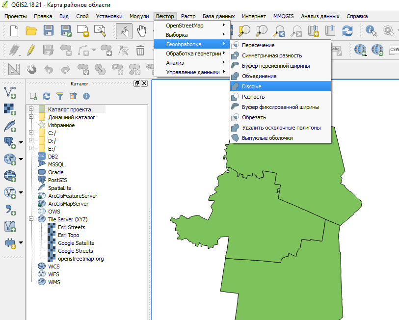

Коллеги, помогите. Есть несколько смежных районов области. Например объединяю через
Вектор - Управление данными - Объединить векторные слои
Выбираю несколько смежных - всё хорошо, объединяет. Но теперь надо убрать линии между районами. Вызываю
Вектор - Геообработка - Dissolve
где то хорошо обрабатывает, граница между районами стирается, а какие то районы ни в какую не хочет.
Подскажите, как в смежных районах стереть общую линию?
По большому счёту - цель - вытащить общую внешнюю границу всех районов.

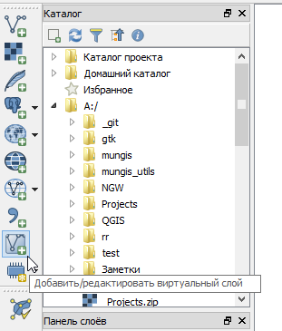

Создаешь виртуальный слой и вперед.
Имена слоев = имена таблиц

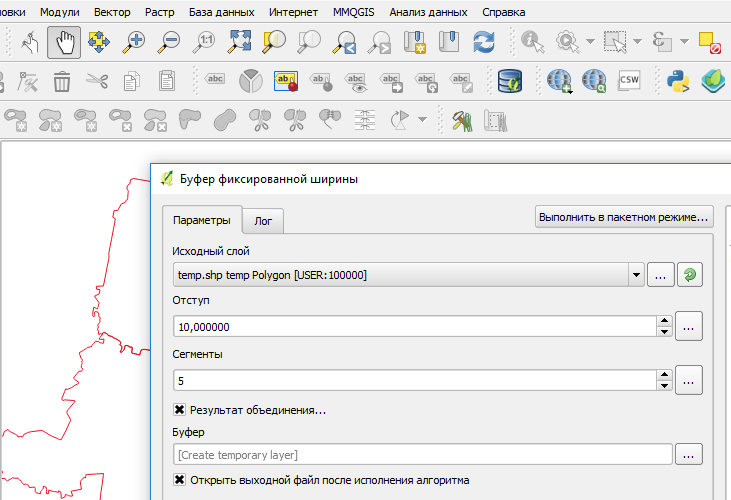

1. Берете все свои слои, склеиваете(объединяете) их через вектор - геообработка
2. Результат слияния опять же через геообработку (буфер фиксированной ширины) увеличиваете на ... маленький, но достаточный буфер )))
!!! Только там галочку поставьте "результат объединения"
3. полученный объект (Буфер) опять прогоняете через (буфер фиксированной ширины) с тем же значением, но отрицательным
Должно все получиться

или можно в консоли пайтона так сделать:
должно сделать виртуальный объединенный слой для выделенных в дереве слоев
ну а потом буфером его )
Да не наклеишься, если только плагином каким...Yuraz писал(а): ↑05 фев 2019, 09:32Но у меня слоёв несколько десятков
sql = ''
tpl = u' select geometry from "%s" \n'
for layer in iface.legendInterface().selectedLayers():
if sql != '':
sql = sql + u' union all \n'
sql = sql + tpl % (layer.name())
layer = QgsVectorLayer("?query="+sql, 'virtual', "virtual")
QgsMapLayerRegistry.instance().addMapLayer(layer, True)

Объединил благополучно через MMQGIS, теперь один полигон, но районы присутствуют. Осталось стереть границу между ними.
Дмитрий, а где буфер задать. Галочка есть, а значения где задать ...0,1..?Dmitry Stasev писал(а): ↑05 фев 2019, 11:072. Результат слияния опять же через геообработку (буфер фиксированной ширины) увеличиваете на ... маленький, но достаточный буфер )))
