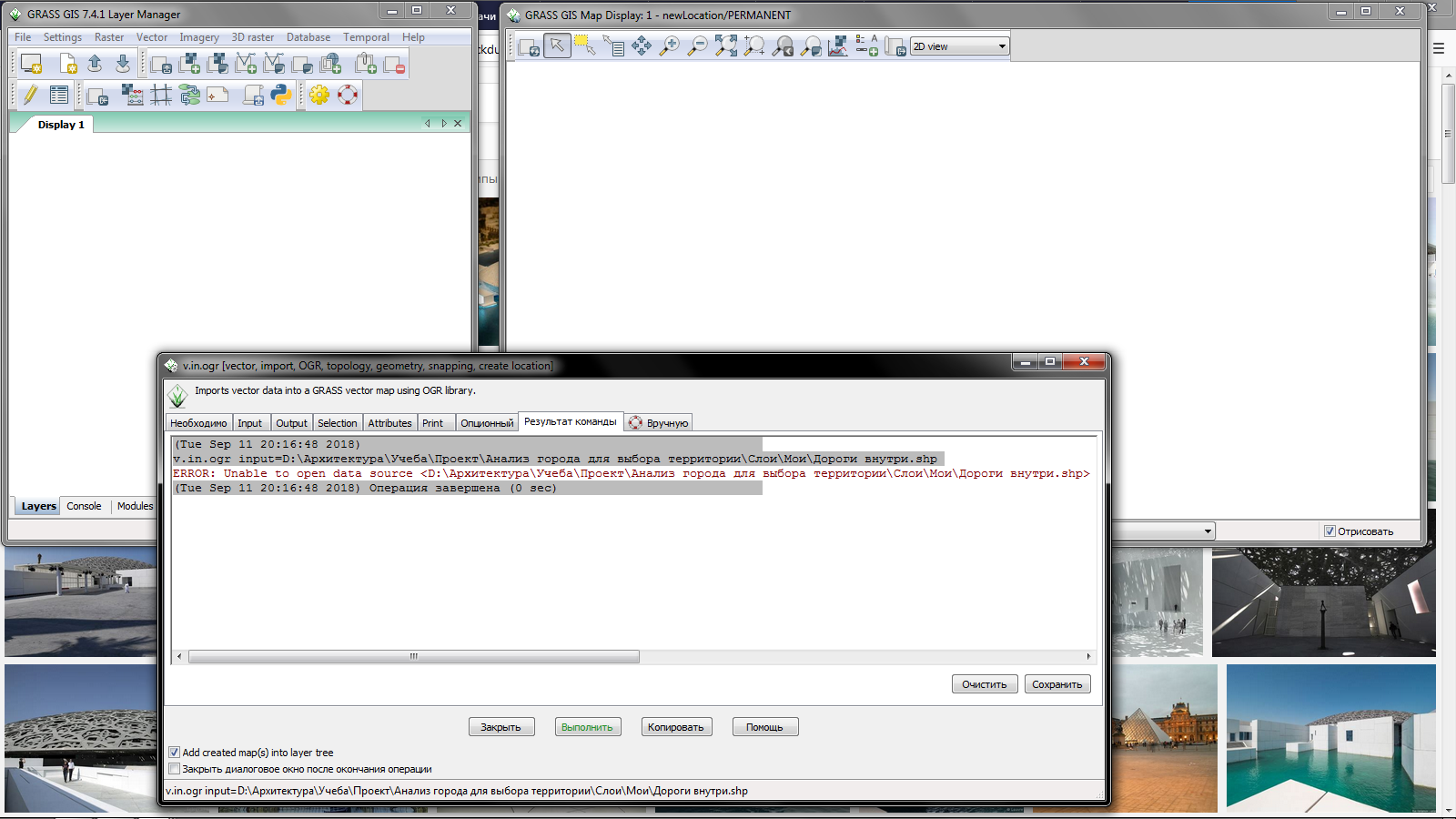

Может кто сталкивался с такой ошибкой? Подготавливал слои как в статье про изохроны, но ни этот ни какой-либо другой слои не импортируются.
Заранее спасибо)

Для начала желательно полностью избавиться от кириллицы и пробелов в путях к файлам.

В прежних версиях GRASS, бывало, не импортировался слой с заглавными расширениями файлов. Н: .SHP
Как сейчас не знаю, но на всякий случай может пригодится такая информация.
