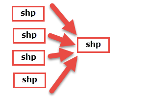

Как подключить несколько обновляемых постоянно шейп файлов(с одинаковыми типами аттрибутами) в одну, чтобы в обьедененном шейпе было все записи. Шейп файлы постоянно обновляеться
shp mast die
если обновляются, то лучше использовать клиент-серверную СУБД!

полностью согласен - шейпы это транспортный формат для переноса данных, а не для работы. Но если уж очень хочется, напишите скрипт (на Питоне), который будет сливать все обновления в одно место.

Я показываю для примера
А как это делать с бд оракл напимер.
