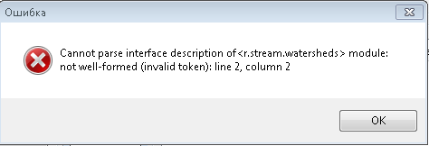

запускаю из консоли, правильно?
Что значит, не может запустить парсер?

Запускать можно любым из доступных способов. Проблема, как я понял, чисто виндовая. У меня на Линуксе все модули <r.stream.*> установились и работают. Попробую и на винде установить ради эксперимента.
А остальные модули также не запускаются? И что выдаёт команда "r.stream.watersheds -help"?
И да, откуда ставилась GRASS и как ставились доп. модули?

Э... Grass в данном случае пришла вместе с QGIS. Это неправильный путь?
r.stream.watershed -help => не является внутренней или внешней командой, исполняемой программой или пакетным файлом.
У меня-то они тоже установились. Ставились через добавление модулей в GUI GRASS.

Дак куда установились-то?
Авторы писали этот модуль на bash, поэтому нужно делать как они рекомендуют или самому портировать на Питон

При попытке установить модуль <r.stream.watersheds> на винде у меня пишет:
Вообще, мы отклонились от темы обсуждения. Не факт, что указанный модуль вообще нужен (как и вообще модули <r.stream.*>). Выше я сделал просто предположение, не разбираясь глубоко.
Автору настоятельно рекомендую сопровождать сообщения картинками (и здесь, и на StackExchange). Так гораздо больше шансов на успех.
Я попробую поиграться с тестовыми данными, по результатам отпишусь.
Что правильно, т.к. это шелл-скрипт, и здесь ему не место. Все основные модули <r.stream.*> ставятся и работают нормально.Downloading precompiled GRASS Addons <r.stream.watersheds>...
ERROR: Extension <r.stream.watersheds> not found

C:\Program Files\QGIS 3.2\apps\grass\grass-7.4.1 на Windows 7rhot писал(а): ↑09 июл 2018, 12:02Дак куда установились-то?
Стало быть, все их выкладки выполняются только из командной консоли Linux?rhot писал(а): ↑09 июл 2018, 12:02Авторы писали этот модуль на bash, поэтому нужно делать как они рекомендуют
Судя по описанию там есть все что необходимо, кроме темы о связывании. Может быть есть, а может быть и нет, надо пробовать.
