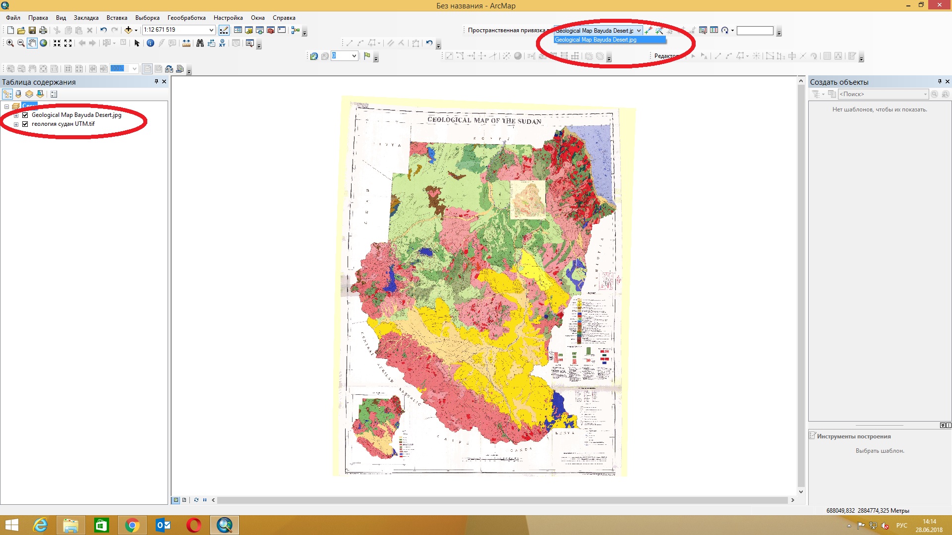

Не могу понять почему при добавлении растров, некоторые нельзя отредактировать в пространственной привязке, их нет в окоше!???

Окно пространственной привязки активно для растров, у которых привязка совпадает с привязкой фрейма данных, или у к-рых отсутствуют данные о привязке.

спс
