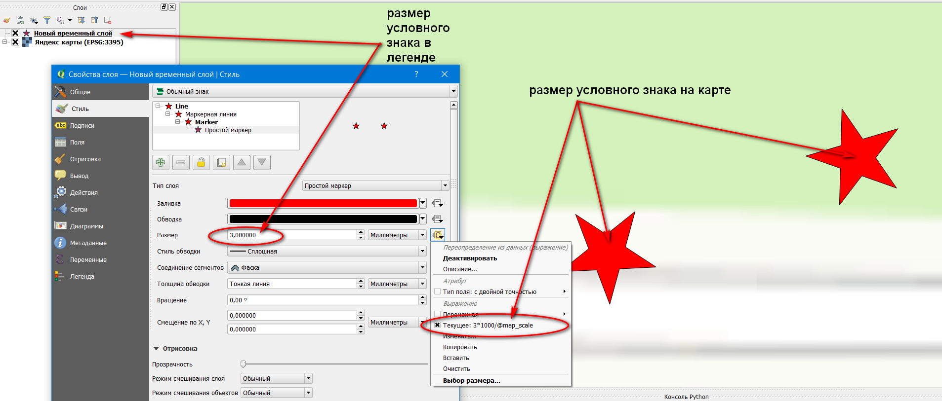

drrrrr
Сообщения: 86
Зарегистрирован: 31 янв 2012, 10:51
Репутация: -1204801158
Re: Масштабирование подписей и SVG-маркеров
Сообщение drrrrr » 21 дек 2020, 13:08
archerhelena,
поможет такой трюк
задаете размер условного знака в мм и включаете режим переопределение размера из данных,
выражение n*1000/@maps_scale задает размер условного знака на карте в метрах в масштабе, а размер знака в легенде задан константой в милиметрах.
archerhelena
Сообщения: 3
Зарегистрирован: 28 ноя 2020, 09:39
Откуда: Томск
Сообщение archerhelena » 21 дек 2020, 13:56
drrrrr,
О, это то, что нужно.
Спасибо вам большое!
