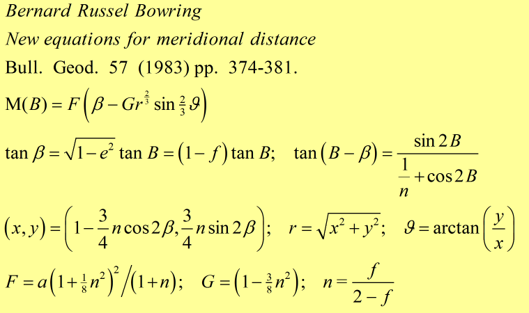

Самый красивый алгоритм, что видел, дан в 9 главе Zone Transformation for the Transverse Mercator (Gauss-Kriiger) Projection книги Map Projection Transformation: Principles and Applications By Qihe Yang, John Snyder, Waldo Tobler
я тут выдрал странички из https://books.google.ru/books/about/Map ... &q&f=false
и собрал в djvu. Исходное качество не очень, так что "звиняйте, дядько".
там в формулах присутствует длина дуги меридиана от экватора до точки (вторая формула сверху на стр. 259). Самый компактный из множества алгоритмов был получен Боурингом. Точность этой формулы выше 1 микрона.
New equations for meridional distance.png (62.9 КБ) 29514 просмотров
