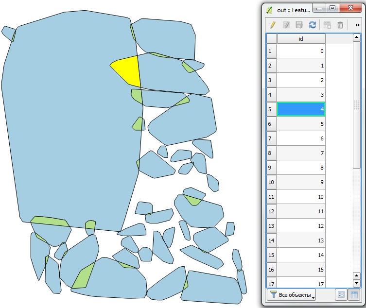

Считаю количество пересечений объекта с другими объектами для примера, но проблема в другом. Вложенный цикл исполняется только 1 раз.
Может кто-то знает иной способ, как перебрать объекты каждый с каждым в одном слое?
Результат работы скрипта на shape-файле из 40 объектов во вложении (считает неправильно даже для первого объекта)

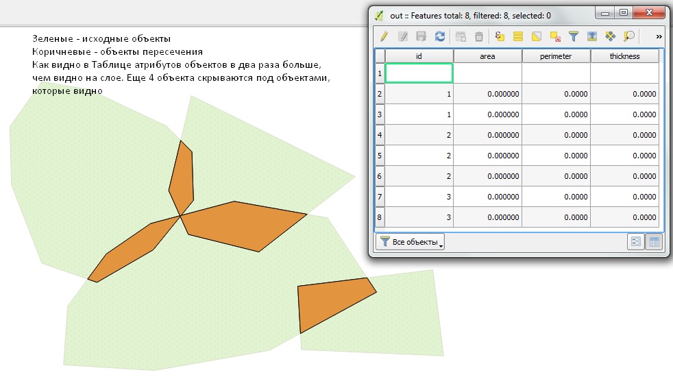

Количество объектов пересечения считает верно, однако теперь записываю пересечения в выходной файл и столкнулся с другой проблемой. А именно, что пересечения записываются дважды или трижды..
Простой пример того как работает алгоритм:
Есть 2 объекта, которые пересекаются. Обходим их: Ищем пересечение Объект[1] с Объект[2] и Объект[2] с Объект[1].
Как исключить поиск пересечения таких пар? Есть идея записывать пару индексов объектов в список и затем каждый раз при поиске пересечения искать реверс текущей пары. Пример:

На выходе получается слой на котором по несколько объектов-пересечения друг на друге
Искал в сети решение по лучше, но не могу найти. Уверен есть метод проще и легче - исключить такие пары

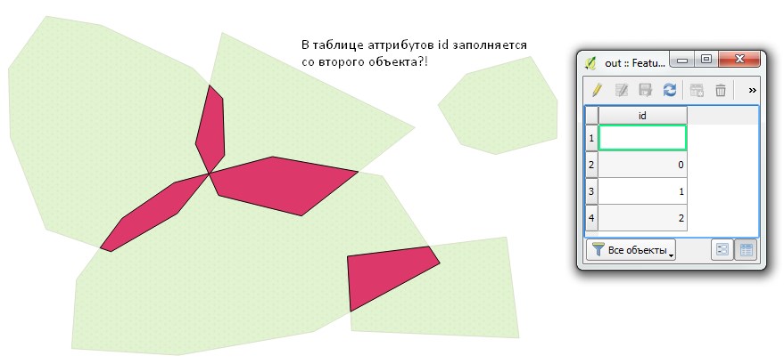

Одна непонятность еще - в таблице атрибутов почему-то со второго элемента id только начинает заполнять.

По поводу пустого id.
Вы сначала в feature устанавливаете геометрию, потом записываете feature в файл, потом для feature устанавливаете значение поля id... но стоп! Вы же уже записали его в файл!
В следующей итерации цикла у вас feature уже с id, который остался с прошлого раза. Вы устанавливаете ему геометрию и пишете в файл... В общем, сначала установите все настройки для feature, а только потом создавайте из него объект в файле.
feature.SetGeometry(intersection)
feature.SetField("id", id)
outputLayer.CreateFeature(feature)
Не уверен, что такое подробное объяснение требовалось. Мне просто показалось это забавным.

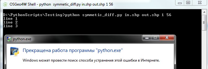

doujin, пробовал реализовать нечто подобное, но более сложным методом через два цикла :)
Скрипт вылетал без ошибки. Ваш код красивее конечно, но к сожалению тоже вылетает :o

Пробовал по-другому получать следующий объект из слоя, но нет, проблема не в этом. А скорее всего мне кажется на этапе нахождения "diff". Не знаю как дебажить python код в OSGeo4W, поэтому понатыкал принтов после каждой строчки) вот что выдает:

Синие полигоны: исходный слой
Зеленые полигоны: выходной слой
Спойлер
Надеюсь кому-то это пригодиться, по крайней мере поможет разобраться в OGR :wink:
И найдем решение для Симметричной разности :cry:

SMOuk96 писал(а):
19 июн 2018, 07:17
Также как и везде:
try:
    func(x) # кусок кода, который надо отладить
exception Exception as e:
    print(e)
SMOuk96
Сообщения: 29
Зарегистрирован: 30 июн 2017, 17:07
Репутация: 2
Откуда: Красноярск
Re: Вложенный цикл по слою Shape-файла (перебор объектов)
Сообщение SMOuk96 » 19 июн 2018, 13:34
rhot, спасибо, попробовал использовать данную конструкцию, но к сожалению все равно просто также зависает и «Прекращена работа python.exe», никакой ошибки не пишет :shock:
    layer = inputData.GetLayer(0)
    first_geom = layer.GetNextFeature().GetGeometryRef()
    second_geom = layer.GetNextFeature().GetGeometryRef()
    try:
        diff = first_geom.SymDifference(second_geom)
    except Exception as e:
        print(e)
    for geom in layer:
        diff = diff.SymDifference(geom.GetGeometryRef())
    feature.SetGeometry(diff)
    outputLayer.CreateFeature(diff)
Не знаете в чем может быть ошибка :?:
