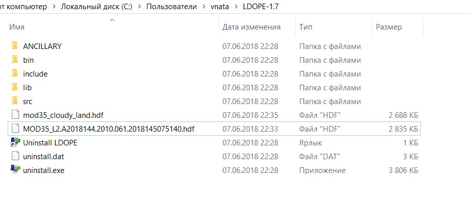

Только что сделала тоже самое с только что скаченным MOD35_L2 HDF файлом и всё получилось.
LDOPE тоже самый свежий, на Win10 x64, файл hdf прям в папке установки LDOPE, оттуда и запускала скрипт
Пробовали с другим файлом, может этот "болен"?
Ещё где-то прочитала, что LDOPE бывает чувствителен к виду ковычек, можно попробовать одинарные.
C:\Users\vnata\LDOPE-1.7>create_mask -of=mod35_cloudy_land.hdf -on=1 -off=0 -mask="MOD35_L2.A2018144.2010.061.2018145075140.hdf,Cloud_Mask.1,1-2==00,AND,*,*,6-7==11"
Processing done !Ещё где-то прочитала, что LDOPE бывает чувствителен к виду ковычек, можно попробовать одинарные.

С другим файлом аналогично, но думаю проблема в том, что я не правильно прописываю (до вашего сообщения даже и не знал, что можно вызывать командную строку прямо в папке, в которой находишься).
Глупый вопрос, но вы тоже просто shift+ПКМ вызывается ком строку и прописываете? (там, где находиться create_mask.exe и mod35_l2).
У меня таким образом открывает powershell (который немного странный):
P.S. тоже Win10 x64
PS D:\ZFolder\LDOPE-1.7\bin> create_mask -of=mod35_cloudy_land.hdf -on=1 -off=0 -mask="MOD35_L2.A2017122.0830.006.2017122192716.hdf,Cloud_Mask.1,1-2==00,AND,*,*,6-7==11"
Igonoring invalid argument .hdf-
voltusya
- Сообщения: 78
- Зарегистрирован: 04 ноя 2014, 18:40
- Репутация: 48
- Откуда: Санкт-Петербург
Re: Облачность по данным MODIS (MOD03, MOD021KM, MOD35_L2)
Обычно я просто запускаю cmd из win+r , а потом посредством перехожу в нужную подпапку или посредством перехожу в другой диск ну и так далее.
Здесь я запускала create_mask из папки установки LDOPE (без вхождения в bin или ещё куда), там же лежит HDF.
cd <название папки>Код: Выделить всё
<имя диска>Здесь я запускала create_mask из папки установки LDOPE (без вхождения в bin или ещё куда), там же лежит HDF.

Ура, получилось, огромное вам спасибо, без вас бы не разобрался в чём дело.
