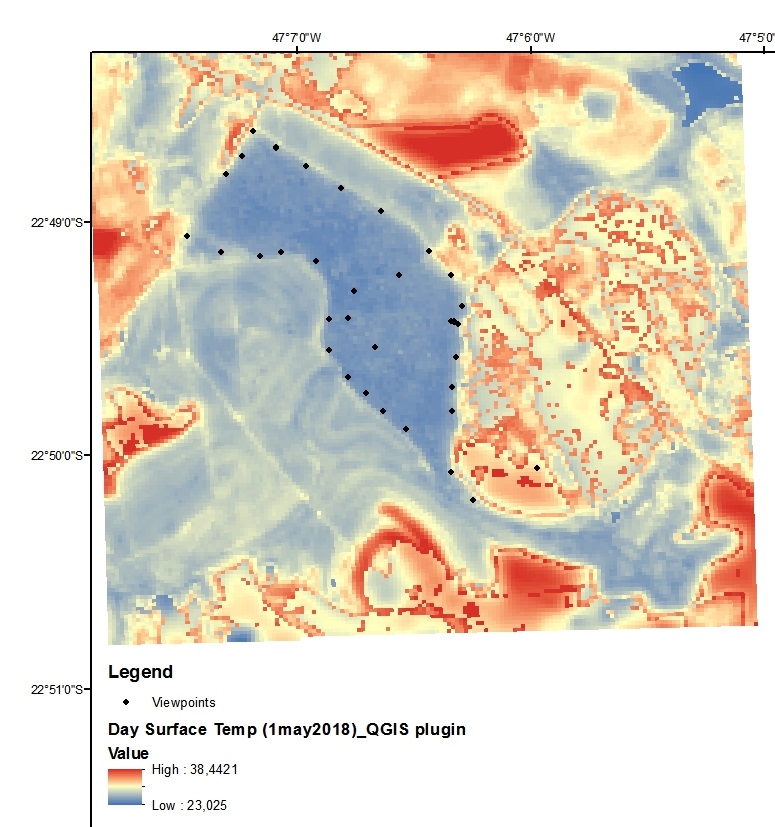

Одним (наконец то давшим результат!) итогом моих поисков надежных автоматизированных методов расчета температуры поверхности по Landasat8 (по скачиваемому продукту Landsat8 OLI/TIRS C1 Level-1 )
Нашла Land Surface Temperature (LST) QGIS plugin
http://qgislstplugin.blogspot.com
сейчас в списке плагинов QGIS он обозначен как «экспериментальный»
Может быть, сообществу будет интересно на него посмотреть, дать свою оценку.
Как уже говорила в другой теме, одно из того, что намереваюсь сделать, провести верификацию данных со спутника, методов расчета и измерений температуры реальных. Интересно же сравнить разные методы оценки температуры по космоснимку и что в реальности показывает термометр. :roll:
Измерения планирую проводить в указанных точках обзора.
В отличие от других модулей – там все понятно и наглядно. Поэтапно вычисляешь все параметры. Расчет emissivity идет на основе NDVI.
Получилась вполне правдоподобная карта температуры. В центре – мой фрагмент тропического леса. Как и ожидалось, его температура намного ниже соседних полей, и внутри, о счастье, также есть неоднородность (которая мне и нужна).
Единственное, что мне пока не ясно. Сам этот плагин проводит атмосферную коррекцию? Или все-таки ее надо проводить отдельно? Для ландсатов (Последний шаг расчета "Land Surface Temperature Algorithm > во вкладке "Single Channel Algorithm (Landsat)") можно указать параметры атмосферы.

Весь алгоритм расчета плагина полный? :roll: Если внести «Atmospheric Water Vapour» то это будет атмосферная коррекция? Или ее нужно делать еще отдельно для повышения точности оценки температуры земной поверхности?
Все необходимое для обработки кроме самих значений параметров есть.
The Mono Window Algorithm (MWA)
The Radiative Transfer Equation (RTE)
The Single Channel Algorithm (SCA)
Все эти алгоритмы с учетом влияния атмосферы

Большое спасибо! Не знала, что атмосферные параметры можно так взять!

Получается, что в данной теме сейчас собрано все необходимое, чтобы полу-автоматически рассчитать температуру поверхности из Landsat-8 с учетом атмосферной коррекции. QGIS и его сообщество как всегда, оказались на высоте.. :D :
