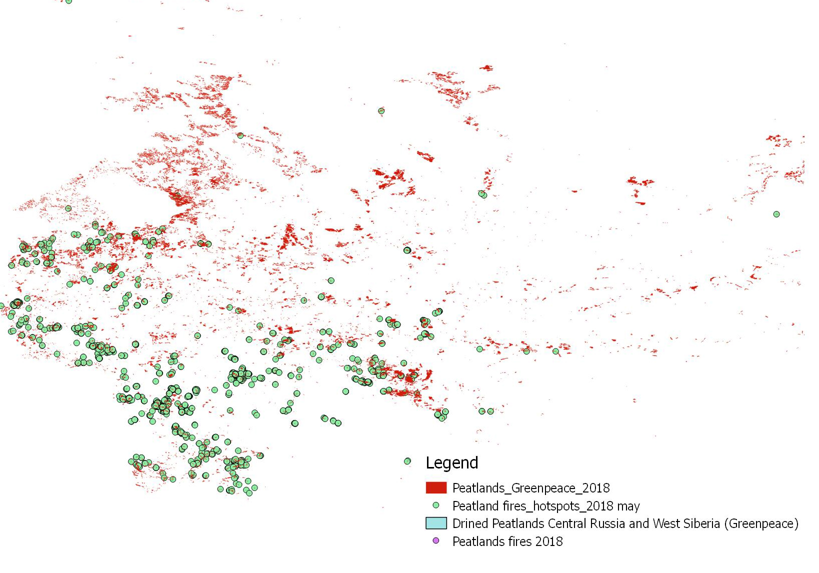

Геоданные Гринпис России по осушенным болотам (торфяникам) обновления 2018 года для Европейской части России и немного Сибири теперь доступны в виде слоя на QuickMapServices:
https://qms.nextgis.com/geoservices/2070/
Чтобы сохранить слой в shape file:
1.Открыть QGIS
2. Загрузить там QuickMapServices plugin (Plugins > Mange and install plugins – Not installed – QuickMapServices - установить )
3. Плагин появится в правой или верхней панели в виде двух пунсонов Земли с плюсиком . Кликнуть на пунсон «Search QMS» - справа появится окно. В строке поиска «Search QMS» вбить «peatlands».
4. Появится два слоя:
Drined Peatlands Central Russia and West Siberia (Greenpeace) – это полигональный слой торфяников, созданный Гринпис России последнего обновления (сейчас это 2018 г)
Peatlans fires 2018 - слой термоточек этого года попадающих в торфяники и в буфер рядом. То есть - это то, что может быть торфяными пожарами... :| :cry:
Источник термоточек надо уточнить.Наверное – NASA
https://earthdata.nasa.gov/earth-observ ... -fire-data
5. Кликаем два раза по каждому слою. И они загружаются на панель QGIS в виде обычных векторых данных. Которые можно пересохранить в форме shape file.
Оба слоя планируют обновлять. Термоточки – возможно, часто, а слой торфяников, по мере того, как слой будет дополняться. Следит за этим Игорь Глушков, сотрудник Гринпис России (facebook).
Также, как стало ясно, Гринпис делает полноценную веб карту с этим слоем на веб-гис NextGIS. Что, вообще здорово. :)
Прогресс открытости меня очень радует. До этого слой торфяников (многополезный для разных задач, в том числе или в первую очередь задач, связанных с борьбой с торфяными и лесными пожарами) был лишь в виде визуальной возможности просмотра на нескольких ресурсах (Лесной форум, космоснимки.ру). Оттуда им можно было пользоваться, но нельзя было скачать шейпфайлом. Что лишало возможности гибко использовать данные под разные (научные и практические) задачи.
Хотя – можно было слой попросить у Гринпис. Мне вот, его дали на 2016. Но много раз клянчить не будешь, в итоге, обновления не было.
Сейчас же – сделали полноценно открытый и обновляемый слой.
