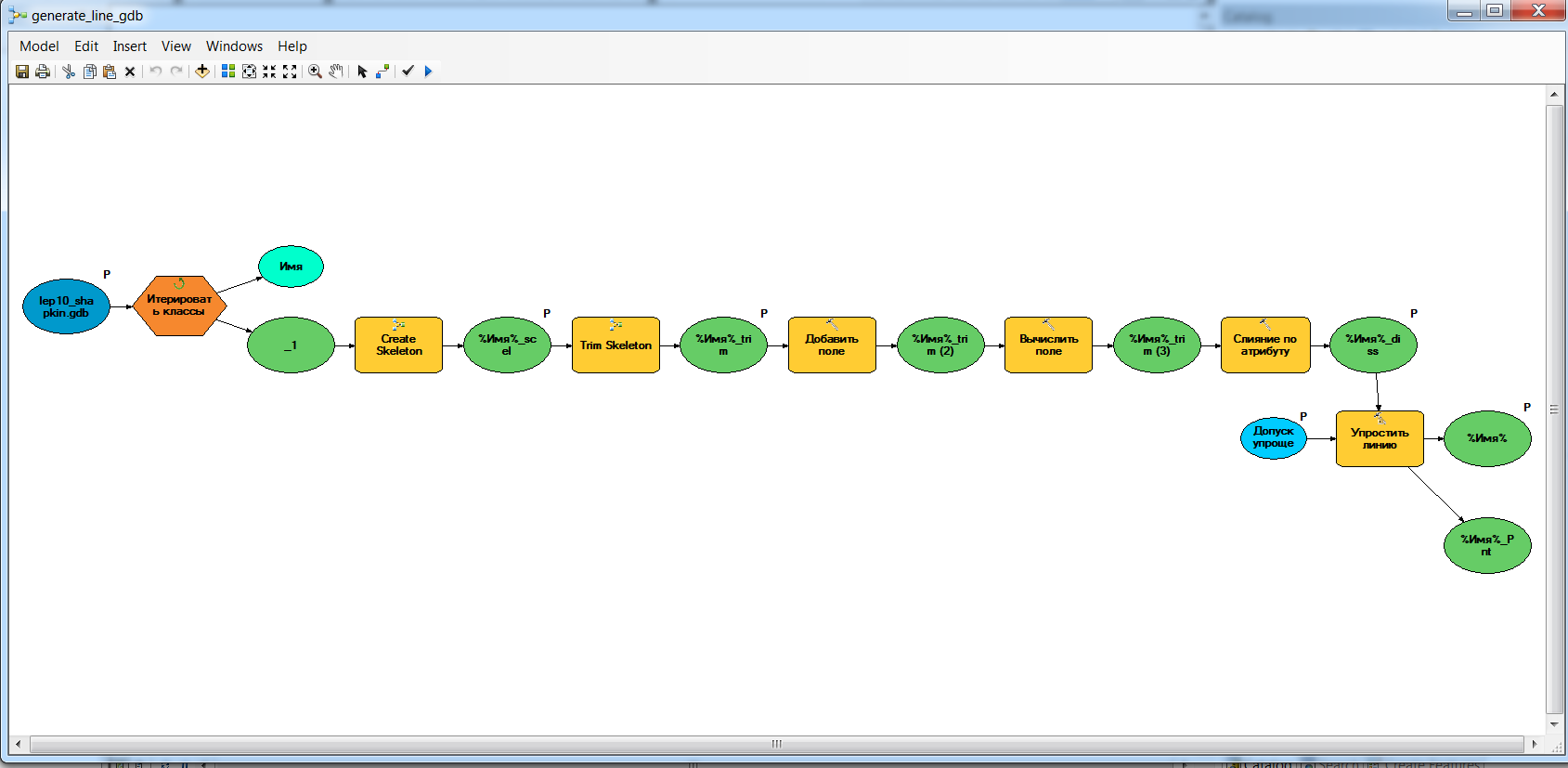

Если полигонов много, то можно воспользоваться моделью (generate_line_gdb) - прикладываю.
