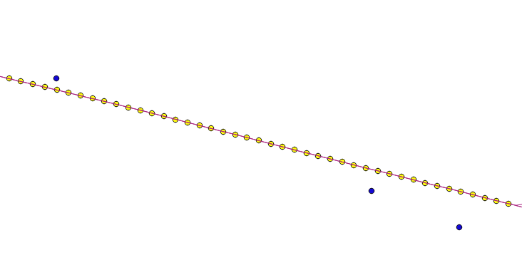

Описание: (см. рисунок) есть желтые точки, синие точки и линии (дороги).
синие точки и линии (дороги) имеют атрибутику.
Цель: Нужно присвоить желтым точкам атрибутику ближайшей линии (дороги) + атрибутику ближайшей синей точки.
Вопрос: Как это сделать?

А если вокруг синих точек построить полигоны Вороново (или как их там), а уже по ним порезать дороги.

дороги уже порезали, вопрос в том как присвоить желтым точкам атрибутику ближайшей синей точки + атрибутику дороги на которой точка лежит.

В арктулбокс ищите инструмент пространственного соединения.

Суть была не порезать дороги абы как, а порезать по границам силы этих точек, поэтому каждый кусок имеет уже атрибут точки.
