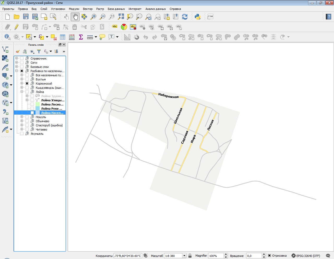

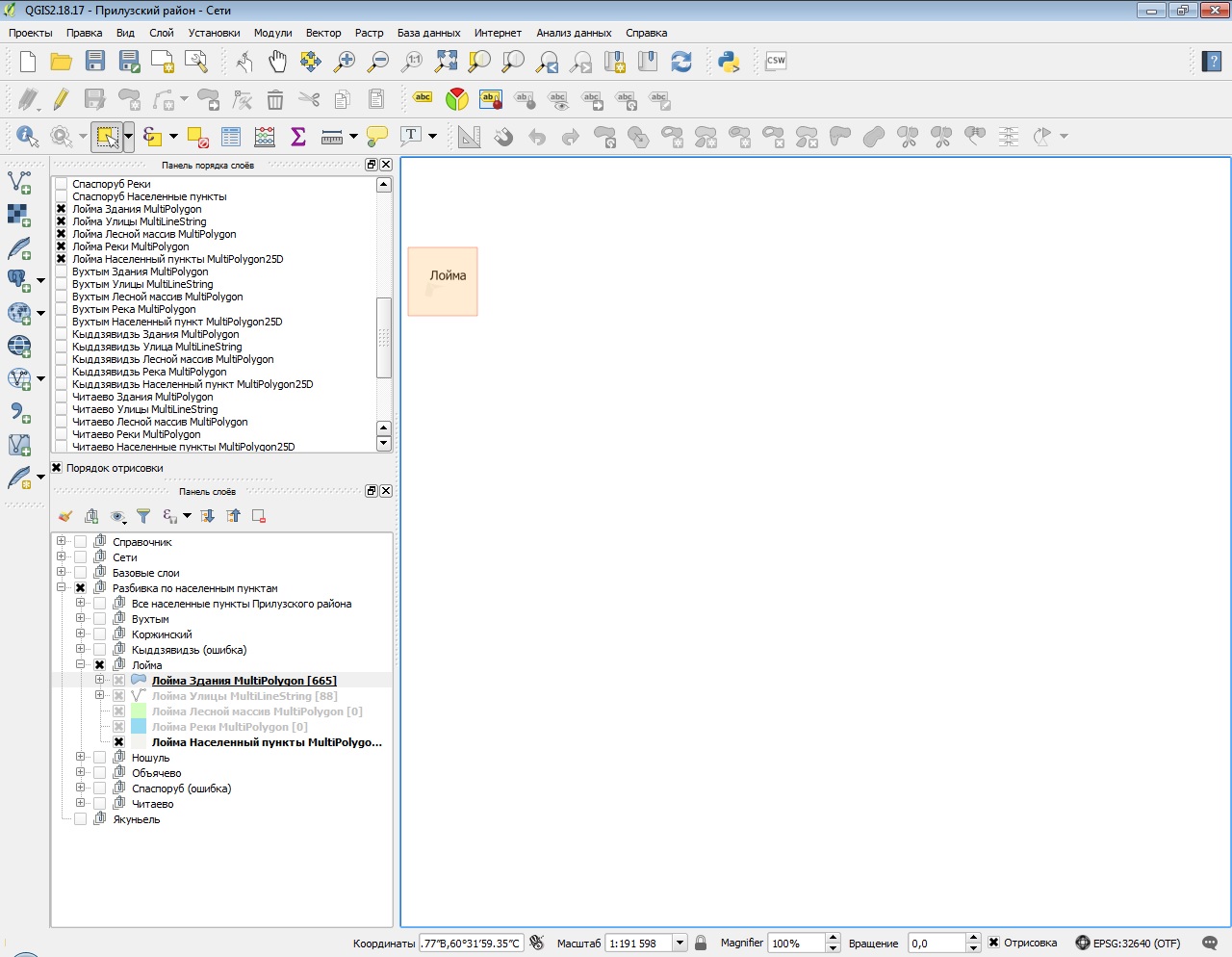

Здравствуйте! Подскажите пожалуйста, может кто-то уже сталкивался с проблемой "Полного охвата". Выполнял одни и те же действия с одних и тех же слоев, а результат разный. в скрине №1 требуемый результат (охват одного населенного пункта), в скрине №2 нежелаемый результат (населенный пункт в стороне, как будто присутствует что-то лишнее). спасибо!

проверял отдельно по слоям выделением, всю территорию, показывает "в слое выделенно объектов 0"

каждый стой выбираю отдельно выделением, количество объектов сходится с количеством в слое с количеством выделенным выделением.

Удалил слои с нулевыми объектами, стало все отлично!!!
