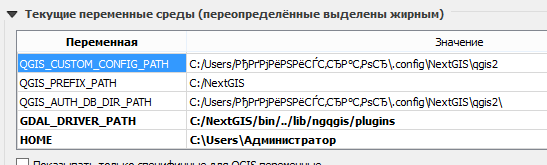

Всем привет.
По умолчанию пользователь - "Администратор"
Соответственно после установки пути получаются корявые и половина плагинов не работает
Конечно установлено много различных программ и пользователя менять нельзя.
Кто-нибудь решал такую проблему?

Перенесите в другую папку, поправьте пути, по идее должно заработать.
Ну и всегда можно запустить приложение от другого пользователя.

Пробовал, помогло не во всех модулях, точно не скажу каким-то не помогло.
freeExec писал(а):
14 мар 2018, 11:40
Вот как раз дошел до этого, просто хотелось без костылей.
- создал юзера nxt только без пароля не пройдет
- в ярлыке прописал
C:\Windows\System32\runas.exe /user:nxt c:\NextGIS\bin\ngqgis.exe
Работает, только при запуске пароль просит, чуть неудобно, но
можно сказать - дополнительная защита данных )))
