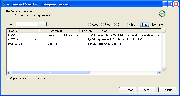

Скачиваю установщик OSGeo4W. Интуитивно выбираю следующие компоненты:
Выбранные пакеты.png (23.75 КБ) 4580 просмотров
они тянут за собой еще кучу зависимостей - все устанавливаю. В процессе соглашаюсь с лицензией на ECW. Но увы: при попытке открыть ECW выскакивает ошибка: Неподдерживаемый источник данных.
Что я делаю не так? Нужно еще какие-то компоненты устанавливать? Или это XP не поддерживается?
